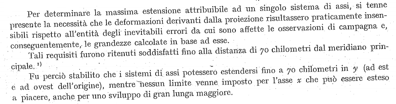

In merito alla proiezione di Cassini Soldner:
faccio rispondere da Alfredo Paroli in "Metodi e strumenti di rilevamento nei 70 anni di formazione del catasto"
">[img]https://i.postimg.cc/dVrYRhGw/par...
Nella massima estensione sono 6 cm al Km. Vedete voi.
Da notare che una variazione di scala conforme non sarebbe poi la soluzione migliore, visto che la deformazione avviene solo della direzione delle Y.
Nella massima estensione sono 6 cm al Km. Vedete voi. Da notare che una variazione di scala conforme non sarebbe poi la soluzione migliore, visto che la deformazione avviene solo della direzione delle Y.
