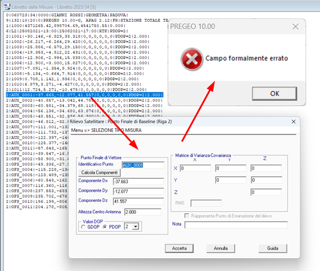

in genere le strumentazioni GPS adottano la convenzione di nominare con il suffisso AUX_ (ausiliario) i punti rilevati in prossimità di un punto non rilevabile direttamente ma determinato per intersezione dalle rispettive distanze, il quale viene invece nominato con il suffisso OFS_ (offset). È il caso classico gli spigoli di fabbricato.
Purtroppo Pregeo, pur permettendo di caricare libretti con questi nomi alfanumerici, in realtà poi non ne accetta la gestione. Infatti se si cerca di editare una riga 2 di uno di questi punti (AUX_ nell’esempio che segue), dà il seguente messaggio di errore:
Per ovviare a questo inconveniente, il software Geocat mette ora a disposizione il nuovo comando Rinomina AUX-OFS che permette di rinominare tali punti attribuendogli un nome numerico che tuttavia mantiene l’associazione con il nome originario.

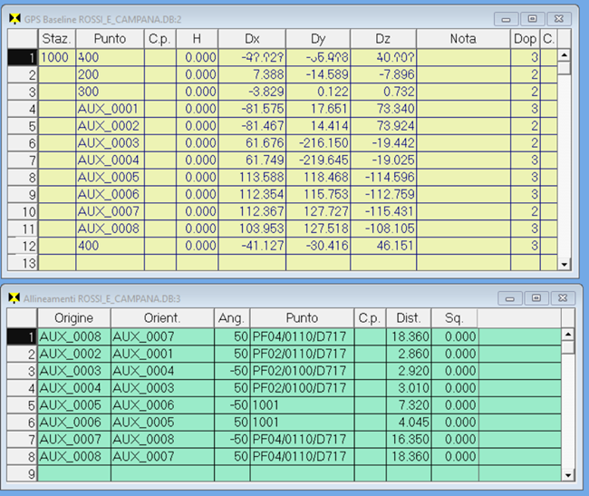

Infatti nel mio software li importo come allineamenti per intersezione:

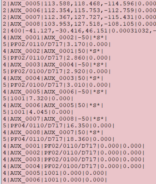

e li scrivo nel libretto Pregeo come righe 4 e 5:
In questo modo viene mantenuto l'effettivo sviluppo del rilievo.
