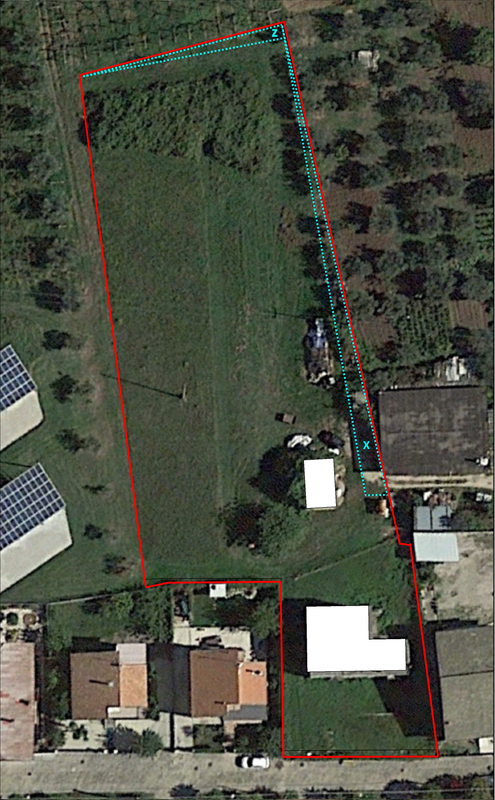

Questa sera ci incontriamo per arrivare (si spera) ad un accordo, proporremo la vendita da parte nostra di un fazzoletto di terreno* in cambio della rinuncia da parte loro alla strada . In pratica il nostro confine "lato strada interpoderale" corre a circa un metro dall'ingresso del loro deposito, per cui proponiamo una porzione di terreno in modo da dare loro la possibilità di "risolvere" la questione delle distanze, al posto di ritrovarsi questa strada interpoderale a ridosso delle porte con tutte le limitazioni del caso (non puoi farci quello che vuoi) .......
Dal 1982 ad ora questa non è mai stata una strada visibile, ma solo su carta. Ci hanno piantato su alberi, edificato sopra (deposito a 1 mt da confine, se condsideriamo strada a metà tra i fondi) .....
Il vicino accede a tutti i suoi fondi direttamente da casa sua, e al posto di passare in un suo terreno per arrivare ad un altro, passa sul nostro prato dal lato dove in teoria trova posto la strada interpoderale. Parliamo di piccolissimi terreni ad uliveto e vigneto, non di vasti campi.
Ovvio che dal canto nostro non avere questa strada è un vantaggio, sia per la superficie occupata sia perchè essendo in comune è solo un grattacapo in più considerando che per noi non ha alcuna utilità mentre il vicino ci passa con mezzi agricoli.
IMMAGINE --> https://i.postimg.cc/6p8wrKjK/N-Terren...
* particella X nella foto. Strada interpoderale in parte su particella X. Particella X ricalca perfettamente lo sconfinamento da loro attuato negli anni, occupando di fatto la strada con alberi e altro. Hanno riconosciuto il fatto e vogliono in teoria accrodarsi, con la variabile della strada.

 0 -  0 - Inviato: 19 Luglio 2021 alle ore 15:51
Nell'approssimarsi del confronto tenetevi buona anche la carta dell' Art. 1068 del CC.
Trasferimento della servitù in luogo diverso.
