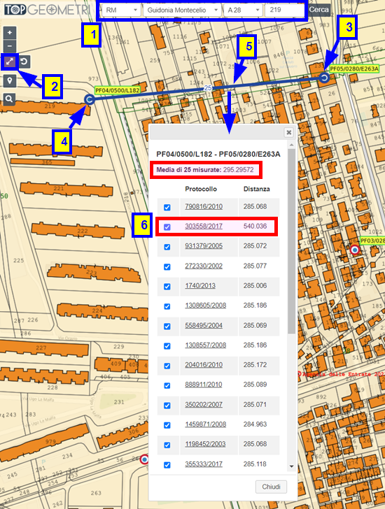

nel visualizzatore gratuito della cartografia catastale del mio sito (amico di Geolive, cliccare questo link e poi sul riquadro Mappa catastale PF- misurate) abbiamo reso possibile l'esclusione dei protocolli che presentano la Misurata palesemente sballata e che, come tale, fa sballare anche la media dei valori.
Esempio con riferimento all'immagine che segue:
1) Nelle celle di ricerca in alto inserite i dati riportati in figura: Provincia = RM; Comune = Guidonia Montecelio; Foglio = A28; particella = 219.
2) Cliccate l'icona Modalità Misurate.
3) Cliccate sul pallino del PF05/0280/E263A.
4) Cliccate sul pallino del PF04/0500/L182, appare la congiungente blu tra i due PF con indicato in mezzeria il numero di Misurate presenti (25).
5) Andate con il mouse sopra la congiungente fino a che diventa gialla e cliccateci sopra, si apre la tabella con tutti i 25 protocolli. Il secondo che riporta un valore palesemente sballato (540 m contro i 285 m di tutti gli altri), il che fa ovviamente sballare anche la media riportata in alto.
6) Togliete la spunta da questo protocollo e la media viene aggiornata al valore corretto.
sito web
1736
 0 -  0 - Inviato: 04 Febbraio 2023 alle ore 19:32
Naturalmente resto a disposizione per qualsiasi chiarimento.

Ottimo... Le faccio i miei più sinceri complimenti.
E' un visualizzatore completo, semplice da usare.

In sostanza mi preme affermare che se dalla attuale precisione "metrica" delle coordinate dei TAF si passasse in un paio di anni alla precisione "decimetrica" o addirittura "centimetrica" e si continuasse a utilizzare il Pregeo per rototraslare il rilievo, i rilievi (sia quelli con ST che con il GPS) sarebbero AUTOCONTROLLABILI dal tecnico... il quale si accorgerebbe subito (in campagna) se il suo dispositivo sta oppure non sta misurando bene.
Togliamoci dalla mente di "punire" il tecnico che pecca di precisione. Molto meglio avere un METODO che aiuta a controllare la bontà delle misure effettuate, che non un METODO diretto solo a "punire" chi non fa la taratura ogni "X" mesi dei propri strumenti.
PS: per "ordinare" un GPS/GNSS usato come nuovo, funzionante, a partire da 400€ e/o una Stazione Totale usata potete contattarmi.
