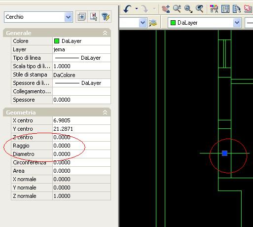

Mi è capitato un problema simile con un cerchio di raggio 0 (quindi invisibile) che non so come era finito nel disegno. La sua presenza dava molto fastidio a DOCFA e causava errori simili al tuo.
L'unico modo per 'catturarlo' è stato utilizzare un 'seleziona tutto' e poi con il 'filtro di selezione', selezionare le entità cerchio e, dato che non ci doveva essere nessun cerchio nel disegno, cancellarli.
Quindi ti consiglio di verificare nella finestra delle proprietà che vi siano solo entità giuste es.: linee, testi e polinee.

SOLO UNA PAROLA
G R A Z I E E E E E E E E
ERA UN CERCHIO CON RAGGIO = 0
BASTA SELEZIONARE TUTTO E NELLE PROPRIETA' SELEZIONARE IL RAGGIO DEL CERCHIO AUMENTARE ED ECCOLO CHE VIENE FUORI STO CAVOLO DI CERCHIOOOOOOOOOOO DI MER.......
GRAZIE SEI GRANDEEEEEEEEEEEEEEEEEEEEEEEEEEEEEEEEEE

Solo per dovere di "cronaca": "AutoCad" non permette di disegnare un cerchio con raggio = 0, non so altri programmi.
Il cerchio incriminato avrà avuto un raggio infinitesimale, ma pur sempre un numero positivo.
Un ringraziamento a Geobetto che ha suggerito la soluzione ed anche a Rossa che l'aveva indirettamente individuata.
Ciao, buon lavoro.

Ecco la prova dell'entità fantasma, tanto ricercata.
">[img]http://i67.servimg.com/u/f67/12/8...
Cordialmente 8)
