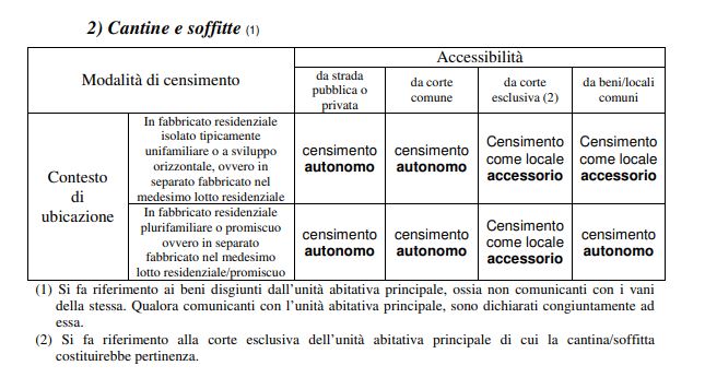

Non ne sono così sicuro. La norma riguarda il censimento delle cantine da considerarsi autonome non l'unità immobiliare cui sono associate. Di seguito riporto la prima circolare che riguardava solo le nuove costruzioni, poi ne sono susseguite altre in cui hanno compreso anche le unità già censite ed oggetto di variazione catastale.
CIRCOLARE N. 2/E Direzione Centrale Catasto, Cartografia e Pubblicità Immobiliare
Roma, 01 Febbraio 2016
3.3.2. Individuazione delle autorimesse e delle cantine
Nelle dichiarazioni di nuova costruzione le cantine, i depositi (anche se ubicati nei sottotetti) e le autorimesse presenti in complessi ospitanti una o più unità immobiliari residenziali, quando hanno accesso autonomo da strada o da corte esclusiva o da parti comuni, costituiscono di norma unità immobiliari a se stanti. Pertanto, le suddette tipologie immobiliari sono censite ordinariamente nelle categorie C/2 - Magazzini e locali di deposito e C/6 - Stalle, scuderie, rimesse, autorimesse.
Se le porzioni immobiliari destinate a deposito e cantina sono direttamente comunicanti con le abitazioni, costituendo di fatto pertinenze delle stesse, rientrano di norma nella maggiore consistenza delle unità immobiliari cui risultano correlate, in quanto prive di autonomia funzionale e reddituale.

Il mio parere sull'obbligo dello scorporo della cantina dall'unità immobiliare che non sia necessariamente una abitazione proviene dalla lettura della nota AdE emessa il 20/10/2020, RU 30383, allegato A, nella quale si riportavano gli schemi esemplificativi e precisazioni in merito all'argomento della separazione delle cantine. Riprendo lo schema esemplificativo che riguarda questa discussione.
OGGETTO: Censimento in catasto delle cantine e delle autorimesse. Schemi esemplificativi e precisazioni in tema di verifica delle dichiarazioni Docfa
Dallo schema sopra riportato, si evidenzia che se il contesto di ubicazione della cantina è un fabbricato residenziale plurifamiliare o promiscuo, per promiscuo si intende che ci sono nell'edificio, anche altre unità a diversa destinazione di abitazione (per esempio ufficio, negozio), la cantina, se ha i requisiti per essere unità autonoma, con accesso da bene comune o da strada, va censita obbligatoriamente come unità autonoma indipendentemente dalla destinazione dell'unità principale cui è stata inizialmente accorpata.
7002
 0 -  0 - Inviato: 09 Febbraio 2026 alle ore 07:58
Se guardi sotto lo schema trovi
(1) Si fa riferimento ai beni disgiunti dall'unità abitativa principali, ossia.......
Per cui parla di unià abitativa.
Ma penso che sia ancora più chiaro con la nota prot.38500m del 04-06-2020
OGGETTO: Ulteriori chiarimenti ed istruzioni in tema di autonomo censimento in catasto delle cantine e delle autorimesse (cfr. punto 3.3.2 della circolare n. 2/E del 1° febbraio 2016). Continuano a pervenire alla scrivente Direzione Centrale richieste di chiarimento in merito all’autonomo censimento in Catasto delle cantine e delle autorimesse autonomamente fruibili e non direttamente comunicanti con le unità abitative presenti nell’edificio, nonostante sull’argomento siano state già fornite indicazioni con la circolare n. 2/E del 1° febbraio 2016 (cfr. punto 3.3.2) e ulteriori precisazioni con nota prot. n. 60244 del 27 aprile 2016. Al fine di uniformare il comportamento degli Uffici Provinciali – Territorio competenti (nel seguito UPT), occorre rimarcare che la finalità perseguita al punto 3.3.2 della circolare sopra richiamata “…è quella di non procedere più all’accatastamento di tali beni [cantine e autorimesse], autonomamente fruibili e non direttamente comunicanti con le unità abitative presenti nell’edificio, come maggiore consistenza di tali unità residenziali, ossia come accessori complementari delle stesse, dovendosi invece procedere al loro autonomo censimento”
A mio avviso parla sempre di unità abitative o residenziali, per cui escludendo negozi ed uffici.

Riguardando la norma anche le autorimesse e non solo le cantine, anche le auto rimesse non possono essere censite associate ad un ufficio o a un negozio facenti parte di un edificio promiscuo residenziale.
Anche se la circolare tratta nello specifico solo le abitazioni non possiamo ignorare le tabelle diffuse dall'agenzia e che anche gli uffici locali devono applicare.

Non divaghiamo, per quanto mi riguarda le autorimesse da sempre sono indipendenti, in Lombardia è sempre stato così.
Ma la mia è riferita al fatto che parla sempre di unità abitative.
Personalmente mai stralciato cantine da negozi o uffici, a me sembra chiara la normativa.
Il primo a divagare sei stato tu riportando nel primo messaggio un tuo suggerimento che non riguardava il quesito.
Nella circolare sulla separazione delle cantine hanno inserito le autorimesse per equiparare le cantine alle autorimesse le quali erano già oggetto di censimento autonomo e lo stesso deve valere per le cantine d'ora in avanti all'entrata in vigore della circolare sulle cantine e sottotetti pure.
