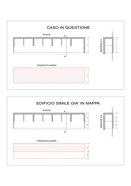

Salve a tutti. Stavo predisponendo un tipo mappale di cui ero certo sul da farsi quanto guardando in mappa un fabbricato simile al mio mi è venuto un grosso dubbio.
Ho un'autorimessa aperta su di un lato lungo, tamponata in muratura sul lato corto e sull'altro lato lungo, mentre l'altro lato corto è in parte tamponato in murato ed in parte con un grigliato in legno. La mia idea era di perimetrare tutto con linea continua rossa sul perimetro di muri e tamponamento ligneo. Sopra la copertura piana non è calpestabile. Vedi disegno.
Vicino a me c'è un fabbricato identico salvo che i lati corti sono parzialmente tamponati in muratura ed in parte in grigliato di legno. Quì è stato approvato il tipo con linea continua solo perimetro della parte in muratura, mentre la parte del grigliato è stata inserita con linea tratteggiata.
Io credo che nel mio caso sia corretto tutta linea continua, ma ora ho un grosso dubbio. Secondo voi?
i.postimg.cc/kgZrqqCc/TIPO-MAPPALE.jpg

Ai sensi della Circolare n. 24 del 05.03.1956 - prot. n 5/1740, il manufatto verra' rappresentato in cartografia con linea intera e non tratteggiata, comprendendo la proiezione della tettoia nel perimetro del fabbricato ovvero rappresentandola e numerandola distintamente, a seconda che la tettoia medesima debba considerarsi come parte integrante del fabbricato o come una attinenza coperta non disgiunta da esso.
Quindi la rappresentazione con cui vuoi operare è corretta
