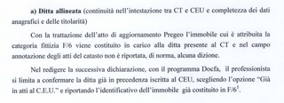

Certo, ma io contestualmente devo sopprimere il fabbricato precedentemente soppresso con il tipo mappale.
Quindi, essendo causale "Demolizione totale e ricostruzione" devo trattarlo per forza in variazione e non come nuova costruzione.
Sto errando? Non riesco a trovare la normativa dove legga in chiaro come bisogna comportarsi con il docfa in questi casi
La causale demolizione e ricostruzione, tratta un fabbricato demolito già censito al catasto fabbricati e il sistema in questo caso NON costituisce l'F6, poichè si tratta una particella al CT iscritta come Ente urbano.

Nella circolare che ho citato, 1/2009, oppure anche quella indicata da Cesko che si rifà alla circolare che ho indicato, c'è riportato quando il sistema costituisce l'F6.
Ho trattato tante altre volte l'F6, ma mai con causale "demolizione totale e ricostruzione".
Se fosse corretta la procedura, io potrei fare tranquillamente due docfa (è più il tempo che perdo, che i 50€ dei diritti).
1) Un docfa con causale demolizione totale, e sopprimo la particella soppressa con il TM
2) Un docfa in "nuova costruzione" e procedo con l'F/6 come ho sempre fatto
Ma non so, se fare due docfa, sia corretto

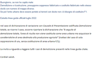

Ok, è anche logico.
Ma continuo a non capire due cose:
1) il richiamo del tecnico catastale alla pag. 57 del vademecum docfa del Luglio 2022 che cita:
Demolizione totale: Da utilizzare quando si demoliscono tutti i fabbricati presenti su una particella urbana. Le operazioni previste sono diverse a seconda che sul lotto si debbano dichiarare nuove unità immobiliari (ad esempio: casi di demolizione e ricostruzione con distinzione delle due fasi dei lavori) oppure che il lotto sia destinato alla produzione agricola:
a) nel primo caso le operazioni sono di soppressione delle unità originarie e di costituzione di un’unica unità in categoria F/1 – Area Urbana; l’unità derivata deve essere identificata tramite mappale intero76;
b) nel secondo caso le operazioni sono di sola soppressione delle unità originarie.
È necessario presentare preventivamente un Tipo Mappale per l’aggiornamento del CT.
2) Le motivazioni con il quale mi hanno sospeso la prima pratica ovvero:
Immobile presente in banca dati senza la soppressa sul documento
Immobile presente in Base Informativa con categoria F6

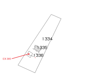

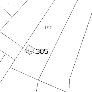

Cerco di spiegarmi meglio:
Situazione ante tipo mappale:
Situazione post tipo mappale
Al CF mi ritrovo
1) Ancora in carico l'ex mappale 385 che dovrò sopprimere
2) Il nuovo mappale 1335 in F6.
Il tecnico del catasto mi ha fatto capire che si poteva fare tutto con un unico docfa; Invece mi pare che non si possa

 0 -  0 - Inviato: 20 Marzo 2023 alle ore 12:41
Finalmente!
Adesso è tutto piu' chiaro.
Due docfa.
Il primo lo tratti come F6 quello in particella 1335 (nuova costruzione)
Il secondo sopprimi e costituisci F1 su particella 1336 per dem totale (senza ricostruzione).
Solo demolizione e non demolizione e ricostruzione.

 0 -  0 - Inviato: 20 Marzo 2023 alle ore 12:43
"Latemar" ha scritto:
Finalmente!
Due docfa.
Il secondo sopprimi e costituisci F1 su particella 1336 per dem totale.

Per il secondo, non costituirei l'F1 ma andrei come da vademecum docfa Luglio 2022:
nel caso di dichiarazione di variazione con Causale di Presentazione codificata Demolizione totale, se ricorre il caso, occorre riportare la dichiarazione che “A seguito di demolizione totale, l’area di risulta non viene costituita come area urbana ma acquisisce le caratteristiche di area destinata alla produzione agricola” (trattasi del caso di sola soppressione di uiu, senza costituzione di area urbana F/1);
Latemar
Ok.

perchè F/1 e non cambio di qualità con Mod. 26 (setessa coltura praticata sulla 1334)?
cosa c'è sull'area di sedime della ex p.lla 385?
