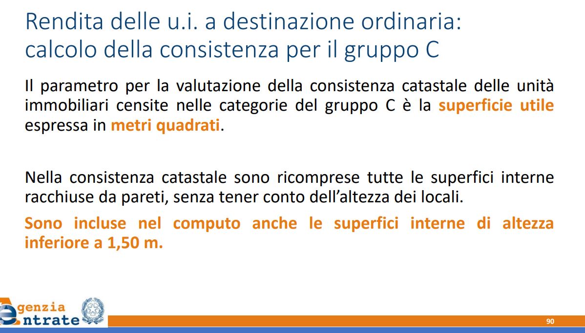

Corso base Agenzia entrate Modena 15,22,29 febbraio 2024 slide pag 90 :
www.agenziaentrate.gov.it/portale/docume...
