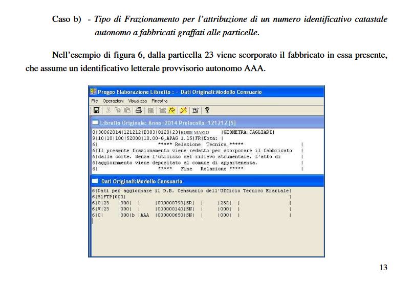

Riporto la pagina 13 della circolare 30E che EFFEGI ha indicato dalla quale si evince che il frazionamento di ente urbano consentito riguarda lo scorporo di corte. L'agenzia nella redazione della circolare ha ritenuto opportuno inserire tra le tipologie che si possono presentare un specifico caso di frazionamento di ente urbano che altrimenti senza non sarebbe stato possibile registrare, proprio perchè il divieto di frazionamento di ente urbano generico avrebbe inglobato tutti i casi anche di scorporo di corti di lotti edificati e la costituzione di aree urbane. Riguardo queste ultime due tipologie la circolare catastale 4 del 2009 dispone l'obbligo di redigere il tipo di frazionamento e non mappale o tramite EP. Non si è ritenuto apportuno precisare altro sui frazionamenti di edifici censiti all'urbano proprio perchè tale frazionamento si EFFETTUA ALL'URBANO tramite docfa con elaborato planimetrico. Inoltre essendo operazione inutile frazionare al terreni un fabbricato non è necessario vietare per iscritto un procedimento che è superfluo e che quindi nessuno si mette ad affrontarlo per buttar via soldi e per poi redigere comunque pratica docfa con EP. La convenienza di fare solo il docfa è clamorosa.
Saluti e buon fine settimana. A chi capisce e a chi capisce meno.

 0 -  0 - Inviato: 21 Settembre 2019 alle ore 17:27
Non divagare, come è tuo solito pur di avere l'ultima parola. E' inutile arrampicarti sugli specchi se dici che non si può fare riporta la circolare che lo dice, poichè io avendone fatto alcuni (due o tre per la precisione), non la conosco.
Resto in attesa che mi illumini. Grazie mille.
Saluti a tutti.

Lo so che sei bravo. Ti illumini da solo.
Ma la differenza tra uno scorporo di corte graffata a un lotto edificato e un frazionamento di fabbricato, dove la vogliamo mettere ?
