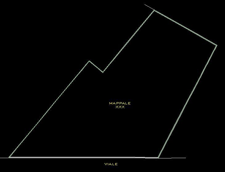

Ciao a tutti. Ecco la mia situazione attuale : Lotto unico XXX dichiarato SR
Stanno per essere ultimate tre villette (con box annessi) e con giardini privati, nonché un area di passaggio comune per l'ingresso ai propri lotti.
Domanda : solo se possibile e/o consigliabile, per evitare qualcosa di tasse in più alla società e risparmiare il rilievo dei PF a me, posso fare solo il Tipo Mappale per inserimento dei fabbricati e del lotto graffato sotto un unico mappale nuovo AAA, operando poi solo su Docfa come divisione in 7 Sub. (1 BCNC passaggio comune, 3 sub. x i box e 3 sub. per le ville), oppure consigliate di fare Frazionamento e Tipo Mappale creando 4 nuovi mappali? Quindi ci sarà un mappale per l'area di passaggio comune che andrà sotto Area Urbana?
Al momento è proprietario di tutto la società che venderà in seguito le ville con box e giardino.

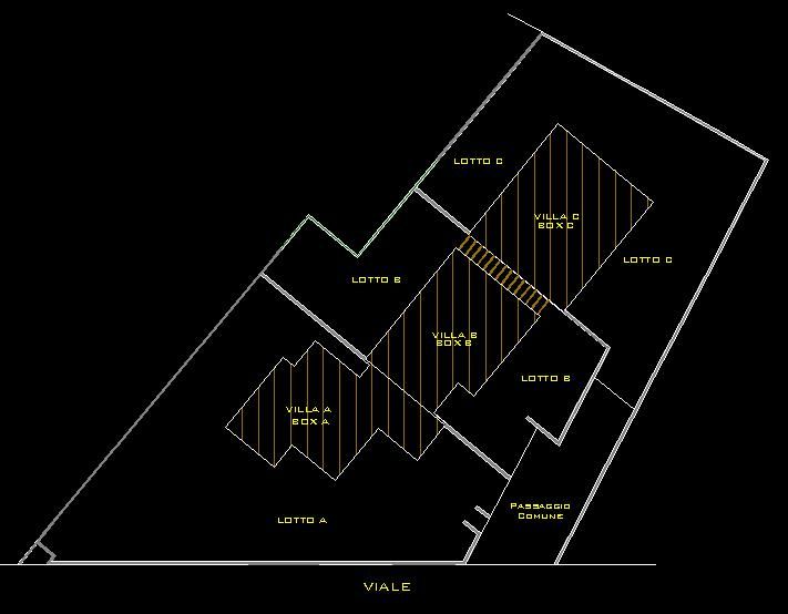

Sono tre ville singole di cui due confinanti sui box e una indipendente, ognuna comunque con proprio giardino. Perciò verrebbe rappresentato su estratto di mappa due corpi fabbricati con lo stesso numero di particella e con il lotto graffato.
Operando quindi solo come TM per inserimento fabbricato su terreno SR, dopo quindi creo i vari subalterni 1 BCNC il passaggio comune, 2-3 Box Casa A , 4-5 Box Casa B , 6-7 Box e Casa C. Completo di elaborato planimetrico per il tutto ed elenco immobili.
Ovviamente nei casi di villette si addice di più il Frazionamento con propri lotti però non ho trovato qualcosa che mi impedisca anche di operare con maggiori subalternazioni e facilitando la vita anche per il passaggio comune come BCNC

Chiedo menia,...in linea generale non si potrebbe solo con mappale, senza le spese del frazionamento creare già dall'inizio tre lotti separati e con numeri di particelle diverse ??? Ottiene lo stesso risultato e paga solo per mappale - Resta il problema del passaggio comune che ci complica la vita,..in quanto se non vi fosse, poteva tranquillamente optare per le tre particelle - ma in qusto specifico caso fa un unico lotto ed il passaggio diventata un banalissimo b.c.n.c., tanto quest'ultimi sono comuni ai sub e non ai proprietari degl'immobili, mentre creando una particella a se stante potrebbe rendere le cose più complicate al costruttore per la vendita, anche magari per successivi ed ulteriori passaggi per vendita e/o donazione di una delle villette, i quali sappiamo meno scocciature hanno e meglio è..
In fondo non stiamo parlando di lottizzazione con 10 o 20 villette, solo di tre si tratta !!! Io unico mappale, e me la giocherei al docfa

Gianni, qui sopra anonimo parla della possibilità di tre particelle (parte in rosso), ma può anche darsi che intendo male. Comunque non è vietato quello che voi volete fare, è un tipo di soluzione prevista. Ma io preferisco la mia perchè mostra il risultato finale anche nella mappa ai terreni, e poi le divisioni fra i fabbricati e passaggio comune sarebbero rigide con misure riferite ai punti fiduciali. Ed inoltre sarebbero incontestabili in un futuro proprio perchè posizionate con punti di riferimento certi. Bisogna stare molto attenti a fare delle divisioni con elaborato planimetrico soltanto, perchè per esperienze mie personali ho visto varie cause civile a motivo di E.P. mal eseguiti.
