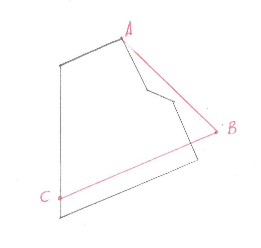

Nell'effettuare un lavoro ho notato che la particella adiacente alla mia trattata da un TF del 1990 con Particellare va in contrasto, non con linee di impianto, ma con una linea frazionata negli anni 70 con allineamenti ed in odore di misure prelevate sulla mappa.
Per fortuna non devo afforntare la situazione, e non riguarda neppure il cliente per cui sto lavorando, ma mi è sorta la curiosità di come si potrebbe dirimere l'eventuale controversia che potrebbe nascere in futuro.
La linea AB è d'impianto e quindi il particellare ci sta.
La linea BC sarebbe quella frazionata nel 70
I primi due dubbi sono:
che valore ha il particellare di fronte ad un vecchio frazionamento ("falso"?)
quel trapezio che rimane tra la linea BC e la nera potrebbe essere ripudiato da entrambi i confinanti ?
">[img]https://i.postimg.cc/DZXj7Ztr/SKM...
Ciao samsung,
dire ripudiato per me significa che nessuno dei due riconosce o ritiene che quel pezzo di terra sia di sua proprietà.
Giuridicamente è molto difficile una situazione del genere, salvo che tu abbia prove provate che effettivamente la situazione sia quella da te ipottizzata, nel tal caso la porzione di terra ripudiata resterebbe intestata al vecchio proprietario (che non sa nemmeno di averla in proprietà).
La validità di un particellare (che a mio avviso identifica solo la superficie reale di una particella/e) dovrà anche'essa essere dimostrata con una storia grafica, il particellare non va a modificare la geometria della particella trattata.

 0 -  0 - Inviato: 01 Febbraio 2021 alle ore 13:30
No, anche perchè in realtà, non ho per fortuna un incarico che riguardi questo aspetto.
Tuttavia siccome sto lavorando sulla particella adiacente e normalmente estendo il rilievo oltre il minimo sindacale, mi sono accorto dell'anomalia.
Tra la documentazione raccolta ho però anche il Tipo del 1990, dove si legge in ralezione che alcuni confini sono risultati fuori tolleranza rispetto alla loro rappresentazione in mappa e che questi confini (muri a secco) gli sono stati indicati dai confinanti.
Quando rientrerò in ufficio rileggerò il Tipo, perchè ora mi vengono in mente anomalie rispetto al classico particellare, che devo però verificare.

 0 -  0 - Inviato: 01 Febbraio 2021 alle ore 15:52
L'anomalia riguarda questo:
il Tipo è sostanzialmente un TF che fraziona in quattro derivate una particella originaria.
La a di 3000 mq non viene interamente rilevata cioè è definita esclusivamente dalla linea rossa dividente mentre le righe nere originarie non sono state rilevate è definita SN
La c e la d sono intergralmente rilevate sia le righe rosse che le nere, ma non viene evidenziata nessuna differenza, probabilmente perchè considerate in tolleranza garfica. Sono definite SR
La b è rilevata anch'essa integralmente righe rosse e nere e qui viene invece segnalata la differenza con la grafica della mappa.
In relazione si dice che : dal raffronto tra stato dei luoghi come riconosciuti ed indicati dai proprietari e la mappa catastale si è evidenziata una notevole discordanza in termini di forma sul confine Est così come rappresentato sull'allegato Tipo Particellare.
Misuro col righello tali differnze che sintetizzo in 7.5 ml sul punto B (del mio grafico), mentre la linea BC mediamente si discosta di 3.5 ml.
Cioè lo scopo sembra essere solo quello di segnalare la reale forma della derivata b.

 0 -  0 - Inviato: 01 Febbraio 2021 alle ore 16:16
a naso samsung è un bel casino, certo è che con un particellare non si può cambiare la forma grafica di una particella/e, se fosse così per nostra comodità lo faremo in taluni casi.

 0 -  0 - Inviato: 01 Febbraio 2021 alle ore 16:37
Forse l'unica soluzione potrebbe essere affermare che l'accordo dei due proprietari (anche se la firma del confinante manca) non può imporsi sulla linea frazionata nel 1970.
Quella di impianto invece ? La logica ci arriva a dire che l'impianto è sbagliato, perchè è impossibile che un triangolino della piana soprastante potesse essere del fondo sottostante. Priva di scale e irrazionale da coltivarsi.
Cioè quel Particellare che valore ha ?

 0 -  0 - Inviato: 01 Febbraio 2021 alle ore 17:13
Concordo con le tue conclusioni.
Rispondo alla domanda.
Valore di testimonianza che le antiche materializzazioni del perimetro della particella non sono coerenti con le linee riportate in mappa.
P.S. Teniamo nella debita considerazione che non tutte le linee sulla mappa d'Impianto hanno pari precisione in quanto non si può mettere sullo stesso piano dividenti di possesso e dividenti di coltura.
Ciò premesso le differenze da te riscontrate mi sembra che vadano un po' oltre.
