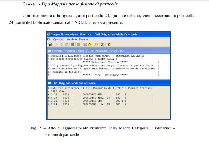

La fusione delle particelle con il lotto urbano è contemplata nel caso A a pagina 13 della circolare 30e 2014 Pregeo. Se segui le stesse indicazioni il pregeo viene approvato ed inserito in mappa regolarmente.
