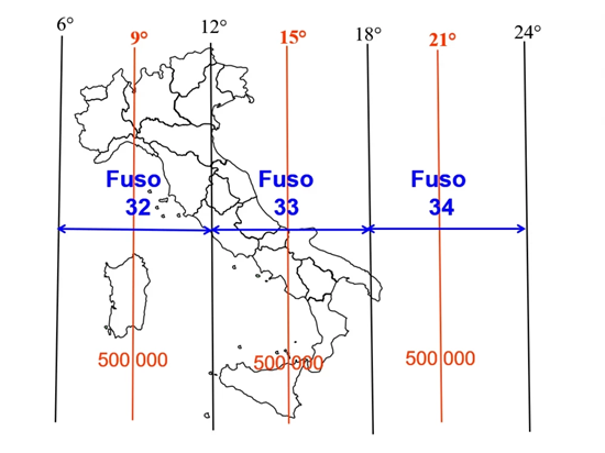

Il fatto che indichi il Meridiano Centrale a 9° Est di longitudine significa proprio che adotta il sistema di riferimento UTM per il fuso 32 e non l'ellissoide standard WGS84:
Non riesci a chiarire la cosa con quelli di Meridiana?

Certo che ci stanno .... ci stanno per tutto il territorio italiano che ricade nel fuso 32. Ma il tuo problema è che ottieni per l'appunto coordinate UTM fuso 32 e non WGS84 standard (ellissoide globale). Sono solo queste ultime quelle che ti garantiscono la conversione in topografiche piane locali senza introdurre compensazioni cartografiche.

"EFFEGI" ha scritto:
NO Pippocad.... non hai ancora capito di cosa parlo io.... ma fa niente. Ognuno opera come meglio credo.

Ok, semplifichiamo.
Ti faccio una domanda: per convertire correttamente le coordinate WGS84 in coordinate topografiche sul piano locale è necessario considerare la quota altimetrica media del rilievo gps?
f.g.
2249
Irpinia
 0 -  0 - Inviato: 27 Gennaio 2023 alle ore 18:43
Ok, semplifichiamo.
Ti rispondo allegando la bella GIF del tuo "amico" Kemplen sperando che non ti arrabbi
Certamente che in fase di trasformazione euleriana la quota ortometrica incide sempre.
Ma per quello che asserisco io, la quota dei DUE RILIEVI (1° iniziale e 2° di tracciamento) hanno la stessa quota, per cui a valle della "calibrazione" dovrò trovarmi per forza di cose un fattore di scala prossimo a 1 se non proprio 1 (certamente un valore 1 è un pò difficile).
Saluti cordiali.

 0 -  0 - Inviato: 30 Gennaio 2023 alle ore 09:10
[quote="Pippocad"]
Fiuh . Bene.
Saluti cordiali.
Se per 1° iniziale intendi WGS 84 la sua conversione verso piano locale necessita di quota quindi la stessa serve anche per il ritorno.
Ma forse tu intendi che il 1° iniziale è in UTM ETRS-89 ? quindi da UTM a locale e viceversa?
Allora è più chiaro quello che intendi… ok in questo caso posso fare uno scala+rototraslazione e fregarmene della quota. Non perfetto ma lo faccio anche io.
Rimane il fatto che però se tu vuoi fare la conversione rigorosa (quella che fa es pregeo ) devi tener conto della posizione in cui sei (EST MEDIA) e la quota ortometrica (quota media in pregeo). Sia in andata che in ritorno.
Chiudendo i 10 cm (200.10 metri) della domanda iniziale sono compatibili anche tra UTM e topografiche perché il valore medio della deformazione lineare varia da 0,9996 a 1,0008.
200x.9996=199,92
