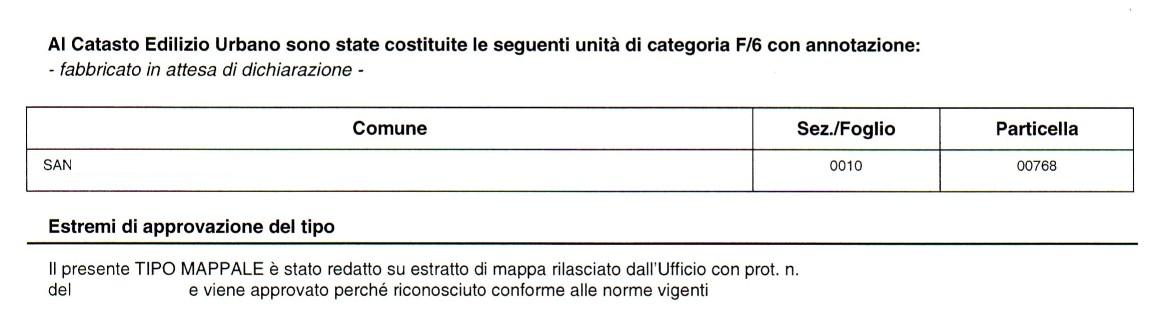

Sull'attestato di presentazione del TM mi dice:
"Al catasto edilizio urbano sono state costituite le seguenti unità di categoria F/6 con annotazione: fabbricato in attesa di dichiarazione"
