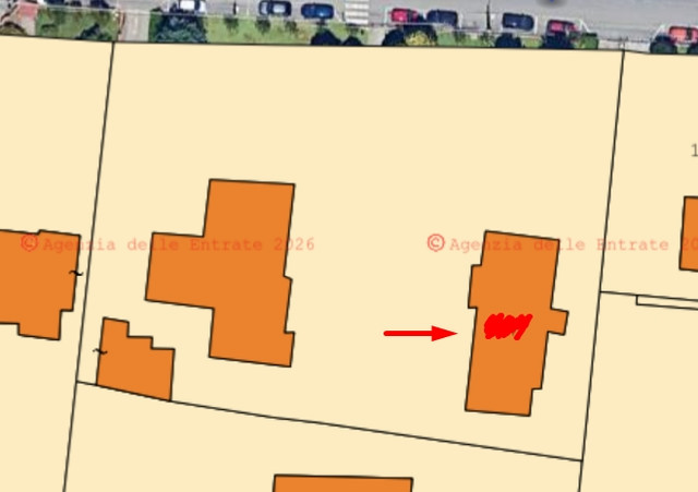

 0 -  0 - Inviato: 30 Settembre 2026 alle ore 15:29
grazie mille!
Giusto per confronto se non sono di troppo, quindi se il mio fabbricato è quello segnato (che riporta il mappale), e dall'ingresso, segnato con freccia, poi vado in senso anti-orario a stabilire i confini, vedrei:
- verde privato (ovvero l'altro lotto) oppure distacco con fabbricato per abitazioni?
- idem come sopra
- idem come sopra
- strada fino a 10 mt
i.ibb.co/VpgJ6HJ5/Screenshot-1.jpg
