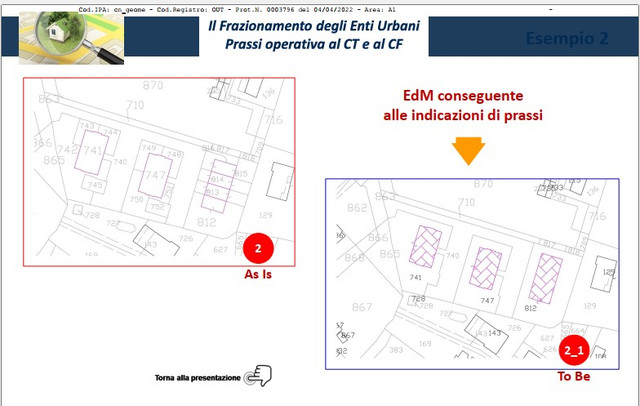

Per far capire meglio a FedericoM la procedura richiesta dall'AdE che deve partire dalla rappresentazione corretta di mappa per il caso discusso, riporto una slide dell'incontro sulla
"Evoluzione dei servizi di consultazione ed aggiornamento catastale nel Sistema Integrato Territorio (SIT). Reingegnerizzazione dei processi di aggiornamento del Catasto Fabbricati", tenutosi a Lecco, 04/03/2022, nell'ambito di una serie di incontri del periodo in provincie sparse in tutta Italia, a cura di Giovanni B. Cantisani e Arturo Angelini.
Per consentire di fare un conteggio sui costi da sostenere riporto i tributi catastali richiesti:
Il TM costa 158 euro fino a 4 particelle
Il docfa da presentarsi entro 30 giorni dalla fine dei lavori costa 70 euro ogni UIU costituita, comprese quelle nelle categorie fittizie e i beni comuni censibili e non.
Come specificato, è una prassi e non è un obbligo, ma semplifica molto la procedura, anche solo perchè evita le graffature, gli F1 ed i relativi doppi contributi per costituzione e fusione, ed infine è consigliato dalla stessa Agenzia.
