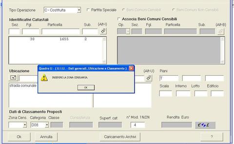

Il fabbricato che sto trattando, come anticipato, è un fabbricato fantasma che è stato "pre-accatastato" d'ufficio e la procedura consiste nel presentare un docfa per variazione, sopprimere il sub esistente e costituirne uno con le opportune variazioni da effettuare rispetto a quanto proposto da loro, inserendo anche le planimetrie. Sulla visura non è indicata la zona censuaria ma quando vado a creare il sub invece me la chiede.
Così ho fatto una visura di diversi fabbricati adiacenti ma tutte riportano la zona 4, che a me però segnala errata per il foglio.
L'operatore del catasto mi disse di vedere altri fabbricati se magari quella poteva essere errata, ma anche altri riportano la zona 4.

 0 -  0 - Inviato: 19 Settembre 2012 alle ore 10:20
A questo punto è meglio, e se hai già provato tutto quanto di ho suggerito, che ti rechi in catasto e chiedi lumi sulla zona censuaria. Se non lo sanno loro, non so cosa dirti????
