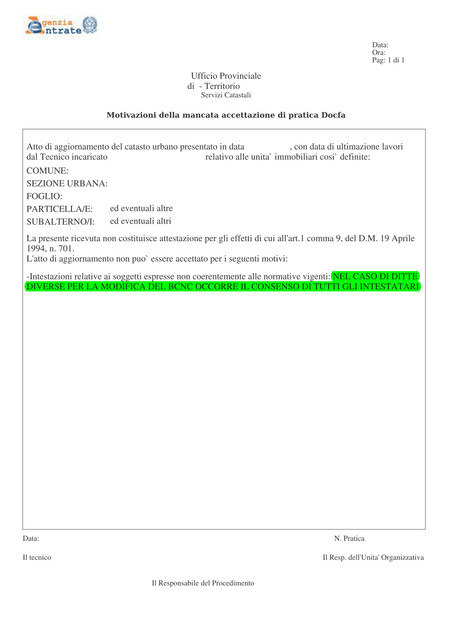

L'ufficio chiedeva di relazionare il tutto nel quadro "D" del Docfa e/o rendere una dichiarazione a parte come allegato. Non intendeva soffermarsi nel campo del dichiarante
Domanda ..... ma trattasi della stessa ditta e/o di ditte diverse?
Perchè se le ditte sono diverse, forse l'Ufficio intendeva questo quale motivo di sopsensione:
">[img]https://i.ibb.co/Mxyrtscn/3333-01...
