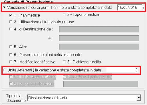

Nel docfa quando si compila il quadro B in variazione tutte le causali dove non viene applicata la sanzione hanno il riquadro della ultimazione dei lavori inibito- La causale "altre" che si usa per la costituzione di BCNC non ha il riquadro del dato di ultimazione dei lavori inibito e qui va a discrezione del professionista che deve capire che tipo di BCNC si sta andando a registrare, se già a suo tempo denunciato ma mai registrato oppure costituito al momento ma sempre esistito, rappresentato nelle planimetrie catastali e mai denunciato. Comunque a mio modo di vedere quando si costituisce un BCNC è sempre da sanzionare quando si denuncia oltre i 30 gg con docfa, altrimenti, per evitarla, va fatta una istanza di richiesta che l'ufficio inserisca il BCNC già denunciato.

 0 -  0 - Inviato: 29 Maggio 2017 alle ore 10:47
Caro Jhon,
dove leggi su riquadro B del docfa "data ultimazione lavori" ?

7002
 0 -  0 - Inviato: 29 Maggio 2017 alle ore 10:56
Per quanto riguarda il quadro B, si chiede la data in cui è stata completata la variazione rispetto ai punti 1-3-4-5,....per cui a tuo avviso ti chiede cosa?
Ti sta chiedendo quando è stata completata, cioè portata a termine quella variazione.....e che data mai dovresti inserire se non quella dell'utilizabiltà o della fine lavori?? questo ti chiede.
