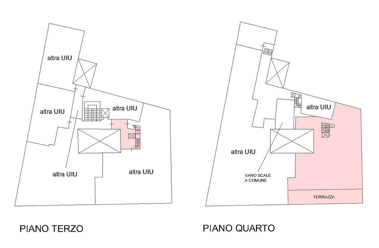

Buonasera, a seguito della ristrutturazione di un'unità residenziale su due livelli facente parte di un edificio in linea, mi trovo in difficoltà con l'aggiornamento catastale in quanto una parte dell'unità ha una servitù di passo a favore dell'unità contigua e questo genera confusione nei diritti di proprietà.
In pratica il titolo di possesso manifesta inequivocabilmente che il locale d'ingresso dell'unità, che si trova al piano inferiore (terzo), è di proprietà esclusiva ma ha una servitù di passo nei confronti dell'unità contigua, mentre tutto il resto dell'abitazione si sviluppa al piano superiore (quarto), e non ha alcuna servitù.
Allego un'immagine esplicativa con in rosso evidenziata l'unità su due livelli.

Nel seguire questa procedura ho difficoltà a capire come gestire le porzioni di uiu, ed in particolare la porzione al piano inferiore.
Mi sembra di capire che a livello planimetrico si debba rappresentare nel primo DOCFA la porzione del bcnc (che "dovrebbe" essere l'ingresso al piano inferiore) a linea continua ed il resto dell'uiu tratteggiata, mentre nel secondo DOCFA l'appartamento (che dovrebbe essere la porzione al piano superiore) a linea continua e l'ex bcnc a linea tratteggiata.
Se così fosse dovrei assegnare un nuovo numero di subalterno a ciascuna porzione (tipo 526 e 527), o soltanto a quella al piano inferiore (tipo 526, e lasciando 524 al superiore) ?
