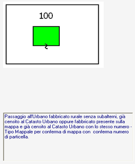

1) Tipo mappale per conferma di mappa
FILE GENERATO CON PREGEO 10 APAG 2.08
SCARICA IL FILE 171.dat
0|18012017|1|G273|0010|100|ROSSI MARIO|GEOMETRA|PALERMO|
9|100|10|100|1000|PREGEO 10.00-G,APAG 2.08|CM|Nota: |
6|conferma|
6|                     ***** Relazione  Tecnica *****                    |
6|Geometra : Rossi Mario con studio tecnico in via Roma civ.100 - Palermo|
6|cell.3476060606                                                        |
6|TIPO MAPPALE per conferma di mappa                                     |
6|*******************                                                    |
6|Il seguente tipo di aggiornamento viene eseguito per passaggio         |
6|all'urbano di un fabbricato rurale già censito al Catasto Urbano       |
6|                     *****   Fine   Relazione *****                    |
6|Dati per aggiornare il D.B. Censuario dell'Ufficio Tecnico Erariale|
6|3SPC |002|                                                         |
6|O|100  |000|  |     |000001000|SN|  |     |279|  |                 |
6|V|100  |000|  |     |000001000|SN|  |     |282|  |                 |
Dal sito MyEstimate potete scaricare, a pagamento,  l' interessante E-Book in pdf che schematizza in maniera semplice le diverse tipologie.
Clicca qui: http://bit.ly/2ptTJ40
