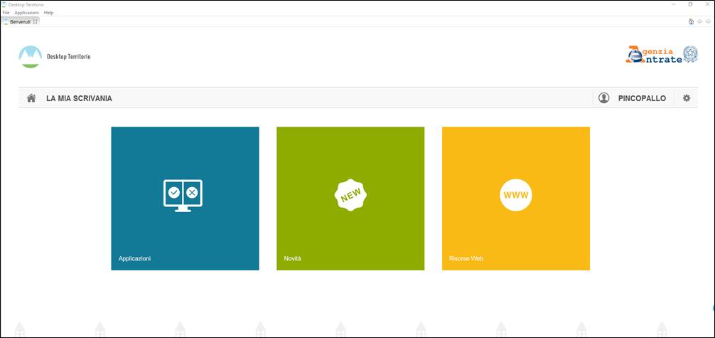

Pubblicato sul sito dell'Agenzia delle Entrate un nuovo software che integrerà in una scrivania virtuale i maggiori software in uso catastale ossia Pregeo Docfa Docte Volture e Unimod
In particolare la Suite-Territorio permetterà agli utenti di effettuare l'autenticazione ai servizi telematici dell'Agenzia, rendendo disponibili le informazioni necessarie per compilare i documenti di aggiornamento catastale, consentendone la compilazione e la trasmissione online attraverso il portale Sister.
Al momento l'uso è limitato perchè i software citati non sono stati aggiornati per l'integrazione, ma siamo convinti che presto diventerà una consolle abbastanza familiare per il professionista catastale.

Installazione di Desktop Territorio : le nostre prove
Desktop Territorio può essere considerata la versione aggiornata di Desktop Telematico di Entratel
Tuttavia Desktop Territorio è stato rilasciato solo per il sistema operativo Windows
Mancano ad oggi quindi le versioni a 64 bit per il Macintosh e le versioni a 32 bit e 64 bit per Linux
Vediamo alcune nostre personali considerazioni
La procedura di installazione necessità di java versione CLIENT, quindi per evitare errori nel caso lo stesso non sia presente nel sistema operativo, lo stesso eseguibile implementa in se la versione 1.8.92.
La stessa versione serve anche in caso di disinstallazione.
Quali operazioni effettua la procedura di installazioe ? Estrae i file nelle cartelle previste e scrive alcune chiavi nel registro di sistema.
Si potrebbe quindi ottenere lo stesso risultato utilizzando ad esempio Inno Setup http://www.jrsoftware.org/isinfo.php evitando quindi la necessità di una versione java client riducendo la dimensione del file da installare e di spazio su disco occupato solo per l'installazione e disinstallazione
Lo spazio occupato è quindi di oltre 400 mb in quanto poi al suo interno Desktop Territorio per funzionare necessità di una versione java SERVER, implementata nella procedura con la versione 1.7.25
Ricordiamo che java è un linguaggio molto diffuso e per questo vulnerabile ed appetibile in ambiente hacker.
Qui trovate i link delle spiegazioni dei vari update che si sono succeduti dalla versione installata 1.7.25 all'attuale 1.8.112
www.java.com/it/download/faq/release_cha...
https://www.java.com/it/download/faq/release7_changes.xml
Interessante evidenziare che nella parte riguardante la 1.7.25 si trova indicato :
La data di scadenza di Java 7u25 è il 15 novembre 2013. Dopo questa data Java fornirà altre avvertenze e promemoria per l'aggiornamento alla versione più recente.
Vi invitiamo alla visione di questo video che contiene integralmente tutte le prove da noi effettuate
http://www.telematiko.it/notizie/notiz...

Buondì... Io ho win 7 64 bit ... installazione ok .. poi non mi fa inserire nuovo utente.

E' già nelle due versioni 32 e 64 bit. Installare con il tasto destro "esegui come anmministratore"
L'utente deve avere lettere e numeri altrimenti non passa.... Resto tutto ok ma è ancora vuota.
E' stata fatta sulla falsa riga del Desktop Telematico che ultimamente non funziona più bene per far lavorare File Internet.
Comunque continuano con Java e java è una vita che ci dà problemi proprio sui programmi dati.

Salve, volevo segnalare che ad installazione eseguita con esito positivo, nella schermata iniziale mi compare il riquadro ridotto, quindi non mi da a possibilità di c[img]C:\Users\Maurilio\Downloads[/img]reare l'utente[img]C:\Users\Maurilio\Downloads\Cattura[/img].
Vi ringrazio anticipatamente per la risoluzione del problema segnalato
