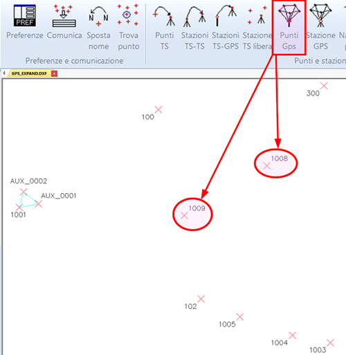

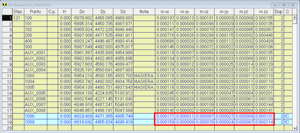

come saprai, la nuova versione di Pregeo ha reso obbligatorio l’inserimento nel libretto della matrice di varianza-covarianza anche per distanze inferiori a 5 km. Ricordo che la matrice di varianza-covarianza è costituita da 6 parametri (statistici) che indicano la bontà della rilevazione del punto da parte del sistema satellitare.
Normalmente tutte le strumentazioni GNSS registrano questi dati e li esportano nel loro formato file (esempio RAW, RW5, ecc.) che in genere viene importato dai software di topografia.
Il problema sorge per i punti di progetto, cioè quei punti che il Tecnico crea graficamente per definire l’oggetto stesso del lavoro (dividente di un frazionamento, fabbricato di un tipo mappale, ecc.). Questi punti non sono ovviamente stati ancora rilevati e pertanto non hanno la matrice di varianza-covarianza.
In teoria, secondo la “filosofia” di Pregeo (AdE), bisognerebbe che, una volta determinati in Studio tali punti di progetto, il Tecnico tornasse in campagna a tracciarli reperendo così le effettive matrici di varianza-covarianza. Ovviamente questa nuova uscita diventerebbe pesante prima ancora di presentare il Tipo. Serve quindi una soluzione per by-passare il problema in un modo che risulti comunque compatibile con la nuova impostazione di Pregeo.
Se di tuo interesse, ti invito a vedere la soluzione che propongo io con il mio software Geocat, la trovi in questo post del forum di www.topgeometri.it:
Matrice varianza-covarianza da CAD
Nella speranza di averti fatto cosa gradita, resto a disposizione per eventuali altre informazioni (se preferisci, chiamami pure al numero di cellulare che trovi in calce).
