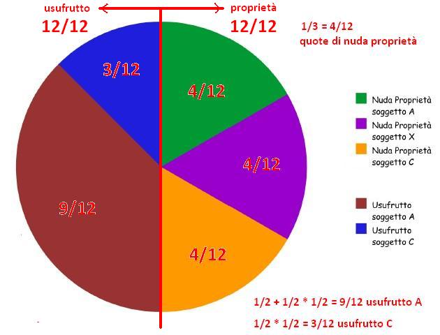

 0 -  0 - Inviato: 13 Febbraio 2013 alle ore 16:36
Ho parlato oggi con il notaio e mi ha confermato che la metà di usufrutto di B (che lascia ad X solo la nuda proprietà) si va ad unire alle nude proprietà in essere e cioè quelle di A e C, per cui la situazione finale è la seguente:
A nuda propr. 1/3 + usufrutto 3/4 (1/2 + metà di 1/2 di B)
C nuda propr. 1/3 + usufrutto 1/4 (metà di 1/2 di B)
X nuda propr. 1/3 (come da testamento)
Aveva ragione la segretaria.
Grazie comunque a tutti...
7016

P.S. ma se proprio proprio vogliamo accettare la tua, per assurdo dico, visto che mi sembra palesemente sbagliata, mi spieghi perche' l'usufrutto che tu consideri di 1/2 lo distribuisci solo sulle nude prop. di A e C e B???? in base che cosa state dividendo le quote??? perche' mai, sempre se il vostro ragionamento reggesse, B non vedrebbe consolidata anche lui in quota la sua parte di usufrutto??
Mi rattrista Fabio comunicarti questa triste notizia, forse non ne sei a conoscenza, ma il Signor B è deceduto!
Abbiamo un Testamento, con il quale B ha disposto solo per la quota di nuda proprietà (la sua ovviamente).
Se B dispone solo della Nuda Proprietà, l'altra quota (visto che l'usufrutto NON si eredita) secondo quanto dispone il Codice Civile - vedi art. 678 - si consolida con la proprietà: di certo non la proprietà di X, poiché il soggetto che subentra acquisisce solo la Nuda Proprietà.
La quota di 1/2 di usufrutto disponibile andrà, pertanto, ripartita tra i due soggetti che dispongono della proprietà al momento della dipartita di B (che fino a prova contraria, ma potrei anche sbagliarmi, sono A e C) - proporzionalmente alle loro rispettive quote.
Essendo i due (fortunatamente, per nostra semplicità di calcolo) intestatari ciascuno della quota di 1/3, si dovrà dividere la porzione di usufrutto esattamente a metà.
PS: direi di non metterla sul piano personale, forse la mia calcolatrice è semplicemente diversa dalla Tua. )
Naturalmente il denominatore può essere ridotto, ma fornire la pappa pronta (col rapporto ai minimi termini) mi sembrava sinceramente eccessivo!
