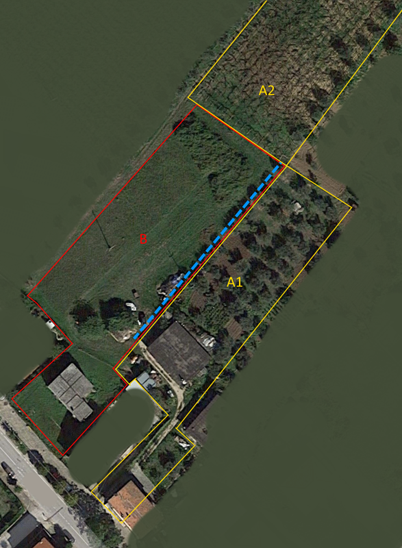

Salve a tutti, abbiamo acquistato un immobile con retrostante terreno edificabile di circa 3000mq circondato da terreni ad uso agricolo. Uno dei vicini asserisce la presenza sul mio terreno di una servitù di passaggio ad uso agricolo adiacente al suo appezzamento, che segue il confine per tutta la sua lunghezza (circa 80mt) fino al raggiungimento di un altro suo fondo al termine del mio campo.
E' possibile che possa esercitare (e farla decadere) tale servitù che corra parallelo al confine con un suo terreno pur essendo questo intercluso? Unico ostacolo al transito su suo terreno è una "capannetta" di lamiera non accatastata.
Tale servitù non era presente su mio atto di acquisto (da indagini non risultava trascritta da nessuna parte) ma il vicino ne attesta presenza su atto di acquisto di suo attuale terreno (tutti i terreni in questione appartenevano ad un unico proprietario che in tempi molto diversi vendette i vari appezzamenti, compreso il mio e quello dei vicini).
Allego foto aerea per completezza (B rosso = mio terreno; A1 e A2 terreni vicino; tratteggio azzurro= servitù presunta a servizio di A1 per A2). Terreno A1 semi-pianeggiante con presenza di alberi di ulivo; A2 vigneto; B campo inerbito.

Personalmente comincerei però da un geometra che tanto un avvocato sensato le chiederebbe comunque di consultare.
Questo geometra leggerà il suo atto e verificherà in Conservatoria la catena di atti che riguardano i terreni del vicino fino a trovare la nascita del diritto di passo.
Se non lo trova: il vicino bleffa.
Se lo trova si apre un mondo: il passo può essere definito nei minimi particolari, anche con allegati grafici oppure essere genericamente richiamato con la clausola del minor danno. In mezzo varie sfumature.
Noto che le due particelle del vicino si toccano. A seconda di quanto scritto sugli atti e come sviluppa il dialogo potrebbe proporre il diritto di passo nel mq di contatto tra A1 e A2.

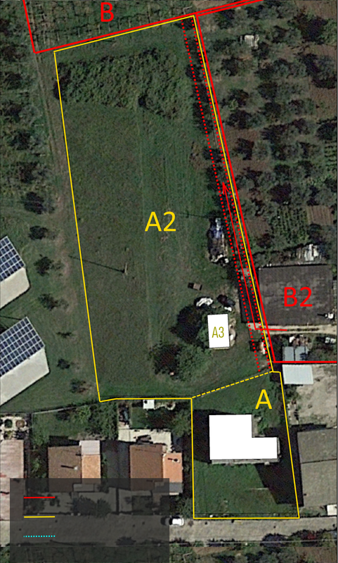

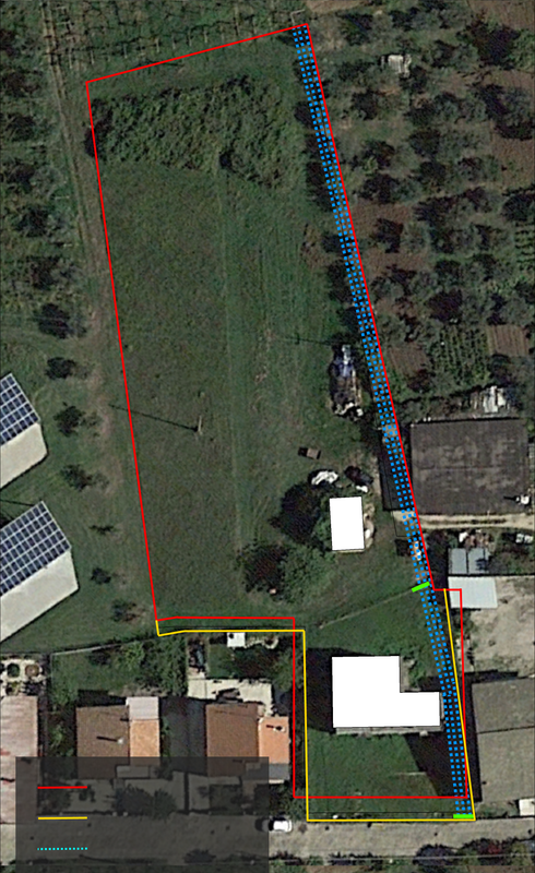

Buonasera, porto aggiornamenti.
Dopo verifiche e rielaborazioni, sono stati individuati i confini. Il vicino ha apparentemente accettato la nuova situazione, anche se dobbiam oancora definire e trovare una soluzione a lui favorevole visto che si ritrova il confine accertato a circa un metro dalle porte garage, con diversi alberi piantuamati in relatà sul nostro terreno.
E' però uscita fuori una nuova questione, ovvero una servitù di passaggio da atto notarile di oltre 50'anni fa, fino ad ora sconosciuta che non ancora riesco a visionare. Tale servitù attraversa tutta la proprietà, ma quasi la metà di suddetta strada (larghezza 3mt) non è stata più utilizzata da oltre 30'anni dal momento che il vicino con gl ianni ha acquistato altri fondi adiacenti guadagnando così accesso a pubblica via. Sempre 30'ann ifa fu costruita recinzione che barrava lo sbocco di questa strada su pubblica via.
La rimanente parte di strada parzialmente utilizzata, è per la quasi interezza occupata da alberi ultra ventennali, tettoie e recinzioni. In pratica non è una strada ma una porzione di terreno occupata negli anni da qualsiasi cosa.
Chiedo: dal momento che tale servitù non ha sbocco su pubblica via da oltre 30'anni, venendo quindi in parte non utilizzata e in parte occupata da piantagioni, e i vicini non hanno più terreni interclusi ....... possono ancora far valere questa servitù?
PS: Allego mappa con nuovi confini e dettaglio servitù di passaggio
Linea rossa confine accertato; Linea gialla confine prima di accertamento; tratteggio blu servitù di passaggio; tratteggio tra le linee verdi servitù in area recintata non utilizzata da oltre 30'anni . Il vicino ha i terreni a destra e in alto. Pubblica via in basso.
