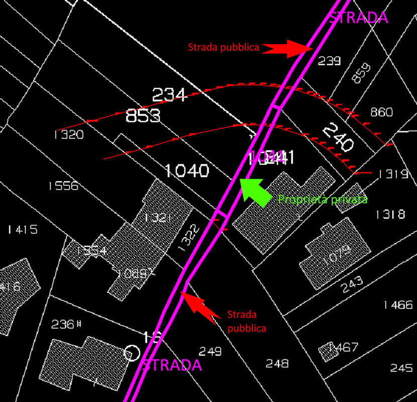

 0 -  0 - Inviato: 07 Luglio 2025 alle ore 12:17
Buongiorno colleghi...ho bisogno del vostro aiuto!!!
Deco frazionare due porzioni di particelle catastalmente definite come strada ma in realtà occupate da privati cittadini e che il Comune con Delibera cederà.
Le due porzioni da frazionare sono intervallate da una particella già di proprietà privata a seguito di cessione da parte del Comune.
Il mio problema nasce nel momento in cui vado a fare il Censuario.
Per la prima porzione con il modello ausilirio fraziono la strada e alla p.lla da cedere assegno qualità 354.
Nella seconda porzione non posso più mettere nell'originaria la qualità STRADA...come dovrei fare?
Allego estratto per meglio capire la situazione.
Grazie a tutti
