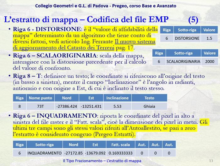

Ciao rob97,
vedi questa slide del corso online Pregeo, corso Base e Avanzato di Corsi.Geometri

Ciao rob97,
Email: gianni.rossi.tb@gmail.com
Web: Top.Geometri - Corsi.Geometri
Salve Kemplen, grazie per la tua condivisione, ma non ho ben capito. Che la distorsione rappresenti il valore di affidabilità della mappa mi è chiaro. Viceversa ciò che non mi è chiaro è se lo scostamento nell'orientamento deve rientrare anche all'interno di una qualche tolleranza.
