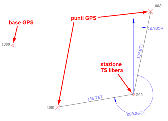

nel mio nuovo libro ho scritto un ulteriore brano del capitolo dedicato alle mie osservazioni sul calcolo di Pregeo. In questo nuovo articolo, che desidero come al solito condividere con voi di Geolive, ho esaminato la mancata accettazione da parte del programma ministeriale di rilievi che includono stazioni libere, anche quando queste sono collegate (mediante il noto Metodo Porro) con punti GPS o battuti da altre stazioni.

Essendo il caso un rilievo misto GPS ST occorre necessariamente dare ai due rilievi lo stesso univoco orientamento e per farlo è obbligatorio posizionare la ST in uno dei due punti GPS, orientarla, con la lettura dell'angolo orizzontale, verso il secondo punto GPS e poi lanciare la stazione 200. In questo modo ci sono letture dirette sul posto e non c'è bisogno di trasformare il libretto di campagna a tavolino e pregeo elabora perfettamente senza trucchi o inganni e lasciando Porro riposare in pace.
