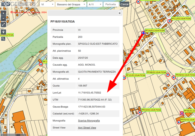

1738
Ciao palikao, senza perderti in conversioni tra sistemi di riferimento che, come ti è stato già detto, producono approssimazioni elevate, credo che il modo più semplice sia consultare il geoportale di Top.Geometri e rilevare direttamente le coordinate geografiche (latitudine e longitudine WGS84) dei PF di tuo interesse (basta fare un doppio clic sul pallino del PF). In alternativa ti vengono fornite anche le Gauss-Boaga e le UTM: Clicca sull'immagine per vederla intera geom. Gianni Rossi cell. 3202896417 Email: g.rossi.tb@gmail.com Web: Top.Geometri - Corsi.Geometri
