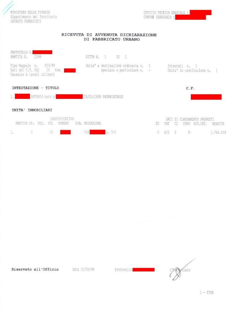

 0 -  0 - Inviato: 23 Dicembre 2013 alle ore 15:00
Allego copia di una ricevuta di avvenuta dichiarazione di fabbricato urbano, risalente al 1999, dove ancora non era previsto il calcolo automatizzato della superficie catastale per le unità rientranti nella categoria ordinaria.
