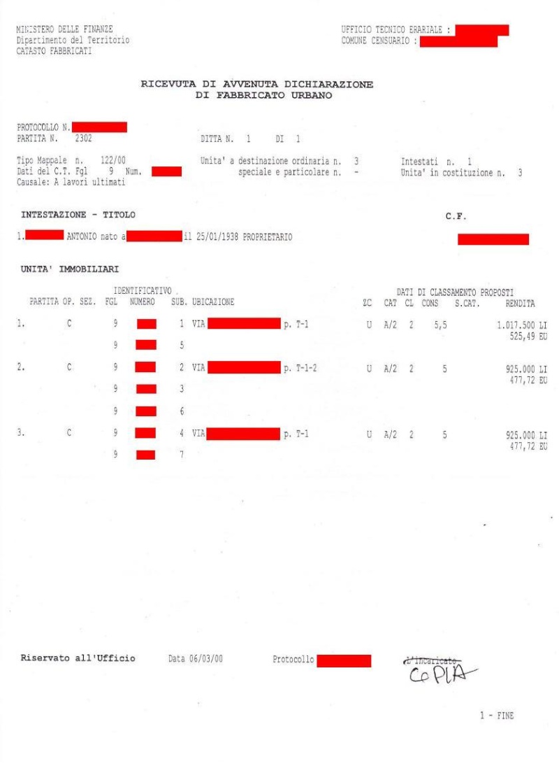

Caro Antonio,
non so quale versione di docfa avevate Voi a Firenze lo scorso millennio, ma dalle mie fonti pare che anche nell'anno domini 2000 la Superficie Catastale (almeno da queste parti) non comparisse ancora nei nostri monitor.
Si allega immagine ricevuta docfa a dimostrazione di quanto affermato.
