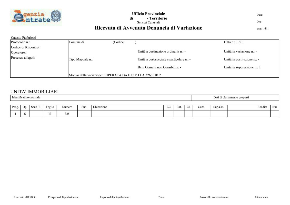

">[img]https://i.postimg.cc/2ynLN0p3/fot...

Cesko, non ti arrabbiare, io ci credo, ma a me il docfa non l'hanno registrato alla mia agenzia e la motivazione è stata quella che dovevo presentare istanza in marca da bollo.
Questo ora, ma cinque anni fa, invece il docfa me lo registrarono.
Alla mia Agenzia adesso per 16 euro di marca da bollo fanno il diavolo a quattro.
9822
 0 -  0 - Inviato: 14 Luglio 2021 alle ore 19:59
Figurati, solo che il Docfa a me l'hanno registrato oggi, ma anche 2, 3, 4 o 5 anni fà!
Quindi è come dico io, Ufficio che vai.... usanza che trovi.
Poi sinceramente non capisco perchè bisogna versare il bollo da 16 euro, quando l'errore non è di parte ma imputabile all'ufficio?
mah...
Cordiali saluti
 0 -  0 - Inviato: 14 Luglio 2021 alle ore 21:20
