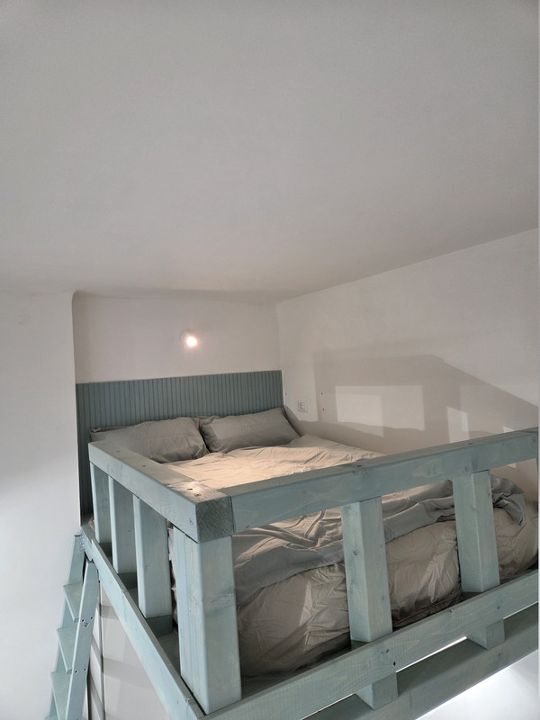

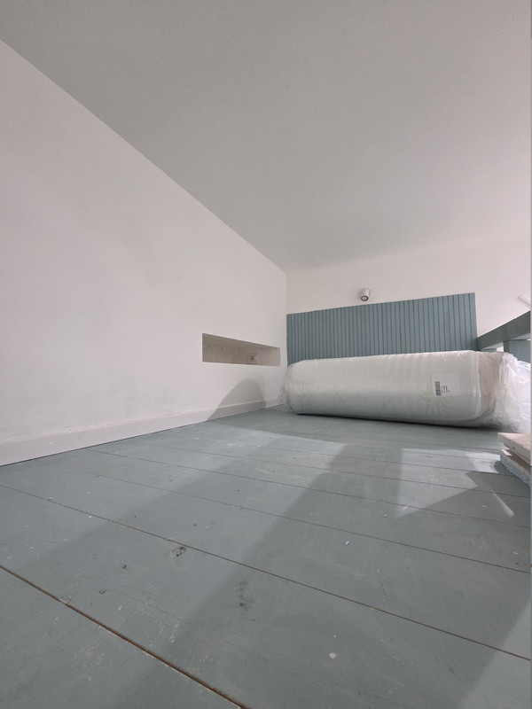

Salve,
in un locale di altezza 3,5m sono stati realizzati 2 piccoli soppalchi su misura interamente in legno ancorato esterno muro con staffe ad L e/o pilastrini della superficie appena sufficiente ad ospitare un materasso 140x200.
Il piano soppalco è alto 2,15cm da terra ma non ha chiaramente l'altezza dal piano di calpestio al soffitto per essere considerato un soppalco ai fini catastali.
Mi chiedevo se per evitare noie sarebbe opportuno accatastarli comunque come ripostiglii in quota o se invece soprassedere completamente e considerarlo alla stregua di un mobile su misura.
Allo stato attuale è stata già aperta una CILA per la realizzazione di un ripostiglio in quota ma potrei chiuderla con una relazione tecnica che comunica al SUE che alla fine non si è optato per un ripostiglio in quota ma è stato realizzato un mobile su misura per ospitare un materasso e che in quanto tale non necessita di aggiornamento catastale.

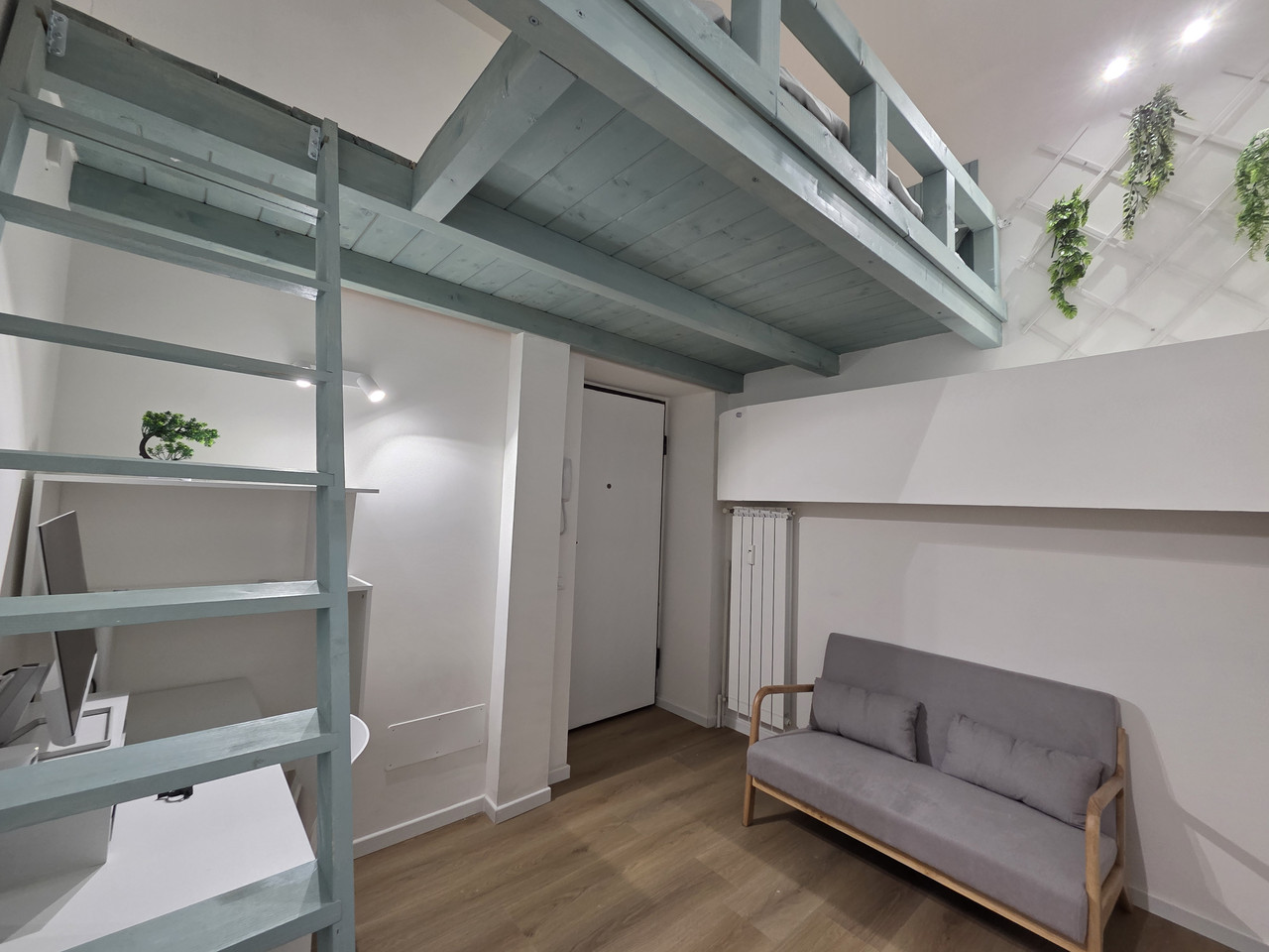

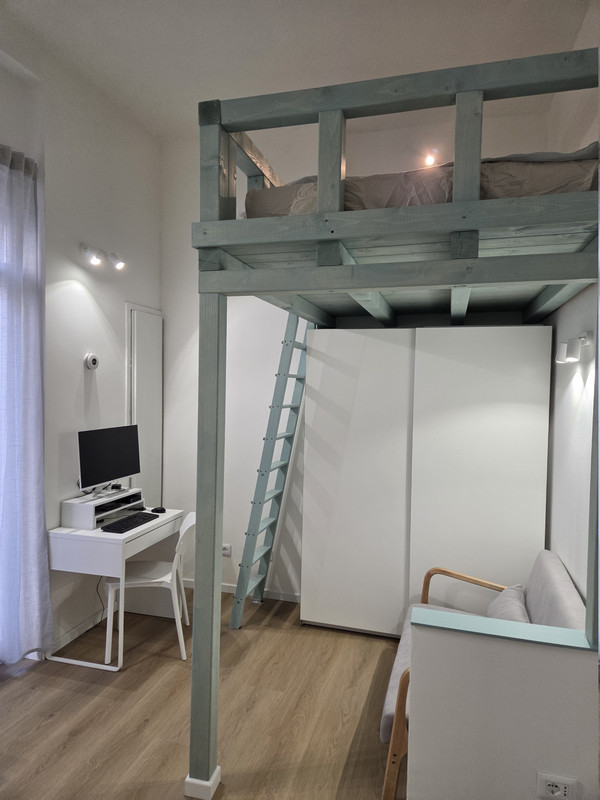

Toglimi una curiosità:
le prime tre foto danno l'impressione che la struttura sia un arredo per cui non necessiterebbe nessun aggiornamento, mentre la quarta da l'impressione che vi siano travetti murati, al chè la prospettiva cambia.

 0 -  0 - Inviato: 13 Febbraio 2026 alle ore 11:37
Le prime due foto e le seconde due sono 2 "soppalchi" diversi.
La prima poggia a terra su 2 pilastrini ed è ancorata con profili da L (non murata) al muro dall'altro lato, mentre la seconda è ancorata con profili ad L da ambo il lati
Il falegname che l'ha realizzata aveva proprio posto l'accento sul fatto che non dovessero essere murati ma ancorati con profili ad L. Certo il falegname non è un tecnico esperto di catasto... ragion per cui son qui a chieder pareri

 0 -  0 - Inviato: 13 Febbraio 2026 alle ore 11:46
Infatti, volevo da te solo la conferma di ciò che appariva.
Direi che il falegname l'ha azzeccata, o c'era già passato o ha un figlio geometra.
Anche secondo me una struttura il legno non murata è da considerarsi arredo, è una sorta di letto a castello, invece se si murano travetti per poggiarvi un impalcato cambia la situazione anche se (dalle misure che dichiari) avendo il soppalco una altezza inferiore ad 1,5 metri il suo censimento a Catasto sarebbe facoltativo.
