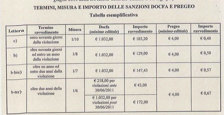

1465
 0 -  1 - Inviato: 25 Giugno 2024 alle ore 18:09
"Orlando1973" ha scritto:
Da noi ( sembra assurda questa differenza ) si paga sanzione (Ravvedimento Operoso) oltre 30 gg e fino a 5 anni , quindi anno 1974 ( o 1976 che sia) non si paga alcuna sanzione .
Si, molto assurda questa differenza. Tra l'altro se la data è antecedente al 2011 sono 43 euro ma se la data è dopo il 2011 son 172 euro (per sub)!

 0 -  1 - Inviato: 26 Giugno 2024 alle ore 08:46
No, niente cumulo giuridico che io sappia.
E' comunque assurda questa differenza:
https://ibb.co/TTQD6KS

 0 -  0 - Inviato: 26 Giugno 2024 alle ore 11:44
Non c'è nulla di assurdo.
Anche in TAA non si paga alcuna sanzione se sono passatii i 5 anni solari dalla ultimazione dei lavori.
Dalla tabella riportata da Pippocad, rispetto a noi, non cambia il termine dei 5 anni per il ravvedimento operoso, ma l'importo della sanzione.
La data del 30 giugno 2011 è quella in cui vengono aumentati gli importi sanzionatori per il ravvedimento operoso come da Legge finanziaria vedi articolo di seguito riportato.
www.fisco7.it/2010/11/ravvedimento-opero...
Nella tabella riportata di seguito, presente nell' allegato tecnico alla nota prot 122760 del 28/09/2015 della Direzione Centr Catasto, difatti, sono indicati gli stessi importi sanzionatori della tabella riportata da Pippocad.
