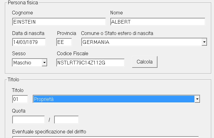

 0 -  0 - Inviato: 18 Settembre 2015 alle ore 10:00
"sandroud" ha scritto:
Ho verificato in visura la quota di proprietà dell'immobile, la dicitura nella colonna diritti e oneri reali è questa: "Proprietà", effetivamente senza la quota (...anzichè "Proprietà per 1/1").
E' stato costruito un nuovo capannone a servizio di un attività agricola, staccato da altri corpi ma funzionale alla attivita agricola, percui ho utilizzato come "causale ampliamento" (con precedente tipo mappale), soppresso un subalterno e creato uno nuovo con tutto il D10. Tale precisazione l'ho già indicata in relazione tecnica, assieme al numero del permesso di costruire.
Quindi, mi confermi che devo solo aggiungere in relazione tecnica che la quota di proprietà è: 1/1 ?
Il titolo "Proprietà" senza la specificazione della quota NON è da ritenersi un errore, visto che tale codifica è espressamente prevista nell'elenco dei codici diritto allegati alla Nota 23646/2013.
Si allega per coloro che ritengono, impropriamente, corretto l'atteggiamento del tecnico catastale che (sulla base delle informazioni fornite da sandroud) ha sospeso arbitrariamente la pratica, una videata del programma a nostra disposizione.
pitagora74
04 Dicembre 2007
737
Padova
 0 -  0 - Inviato: 18 Settembre 2015 alle ore 11:39
Quindi sarà sbagliato il programma che abbiamo a disposizione visto che l'inserimento del titolo "proprietà" privo della quota, non consente allo stesso di concludere l'elaborazione.
