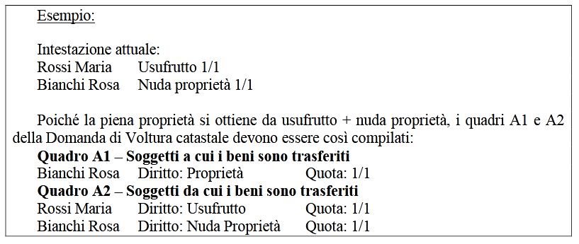

 0 -  0 - Inviato: 13 Aprile 2023 alle ore 11:29
Buongiorno.
Se può essere di aiuto, vedasi:
collegio.geometri.bg.it/wp-content/uploa...

Dalla nota dell'Agenzia di Bergamo, direi che la procedura da me indicata è quella da seguire. Vi è riportato anche un esempio, riferito al ricongiugimento di usufrutto.

 0 -  0 - Inviato: 13 Aprile 2023 alle ore 12:03
Vedasi l'esempio riportato a pag. 5 dell'AdE di Bergamo indicato nel precedente intervento.

 0 -  0 - Inviato: 13 Aprile 2023 alle ore 12:20
Per coloro che hanno dei dubbi sulla legittimità dell'operazione di riunione di usufrutto nei soggetti contro e a favore, riporto un estratto dai chiarimenti AGEDP-BG_57847_2022_1461 della Direzione provinciale di Bergamo già citata dai colleghi Marra1 e BiagioOmbrin
Con il provvedimento del Direttore dell’Agenzia è stato pubblicato l’allegato tecnico">allegato tecnico in cui è chiaramente specificata la quadratura dei diritti. A solo titolo esemplificativo, si segnala che, nel caso di RIUNIONE DI USUFRUTTO, i soggetti contro sono l’usufruttuario e il nudo proprietario, mentre il soggetto a favore è il proprietario.

 0 -  0 - Inviato: 13 Aprile 2023 alle ore 13:38
Ti ricordo che questa è per Bergamo, per cui forse ognuno dovrebbe vedere la circolare della propria Agenzia, visto che Bergamo lo permette, ma la cosa è stata spiegata in ogni corso, e dall'Agenzia BRESCIA, e qui non è permesso.
Allego uno stralcio di quella di Brescia:
2. Predisposizione del documento di aggiornamento e invio della richiesta all’Ufficio Come già detto, la novità introdotta in ambiente SIT con il provvedimento del Direttore dell’Agenzia prot. 40468/2021 è la Voltura 2.0 – Telematica. Tale strumento, consente la compilazione del documento di aggiornamento nella sola tipologia "in sostituzione" (soggetti "contro" da cui si trasferiscono i beni e soggetti "favore" a cui i beni si trasferiscono), che prevede la sola trattazione dei soggetti d'interesse presenti nel titolo traslativo di riferimento; il documento di aggiornamento può essere predisposto in due modalità:  "ON-LINE", per coloro che sono abilitati alla presentazione telematica degli atti di aggiornamento catastale.  "OFF-LINE",
Che in questo caso, essendo una R.U., è il certificato di morte, per cui contro va messo solo il defunto.
Come spesso capita, suppongo che ogni Agenzia applichi la norma a suo piacere.
x Latemar, prova a cercare la circolare della tua provincia, per curiosità, dice la stessa cosa di Bergamo oppure dice le cose di Brescia?
