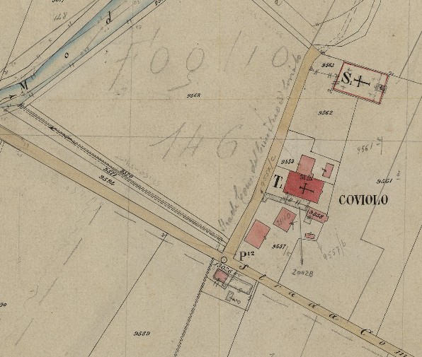

 0 -  0 - Inviato: 20 Settembre 2008 alle ore 16:41
"geocinel" ha scritto:
Le mappe originarie di Impianto le riconosci subito: sono colorate (penso quasi dappertutto in Italia).
I fiumi celesti, le strade ocra (dovevano essere terra di siena), le case rosso carminio.
Esempio stralcio mappa di impianto
...finalmente ci sono riuscito! :wink:
Possiamo notare, come anticipato da geocinel, i vari simboli di vestizione utilizzati e nello specifico:
- il fiume (in alto a sinistra);
- le strade;
- gli edifici;
- la chiesa, con il suo bel vertice trigonometrico rappresentato da un triangolo;
- servitù di passaggio (linee parallele in tratteggio);
- l'andamento del corso dell'acqua (freccia ondulata per fiume e fossato);
- una della stazioni di poligonale utilizzata a suo tempo (cerchio all'incrocio delle due strade);
- il cimitero (in alto sulla destra);
- alcuni cippi (vertice Nord particella 9589 e spigolo NE del cimitero);
- la parametratura del foglio a matita (importantissima), che individua maglie regolari aventi dimensioni 10x10.
