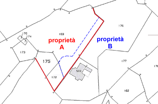

Cari Colleghi,
se vi occupate di controversie tra confinanti quasi sicuramente avrete avuto a che fare con l’istanza di usucapione, una norma che, a mio avviso, rischia a volte di trasformare questo istituto in un esproprio legalizzato. Certo, mi rendo conto che questa mia affermazione è piuttosto pesante, per cui desidero motivarla con una mia dettagliata analisi basata su un incarico effettivo che sto svolgendo.
La trovate nell'articolo Quando l'usucapione diventa un esproprio privato del mio blog sul sito www.co**************, andate sulla pagina principale (Home nel menù) e scorretela verso il basso, l'articolo è il primo nell'elenco Segui il nostro blog. Se non lo vedete, aggiornate la pagina del browser.

Sulla Perizia:
Ne riporto alcuni passaggi.
"Come si può notare, il confine passa vicinissimo alla facciata Nord-Ovest del fabbricato mappale 508"
"Questo è quanto è accaduto in passato, finché, giunti ai giorni nostri, A dà incarico a me e a un collega di procedere all’esatta ricostruzione del confine. Noi ci attiviamo, come da prassi, con l’esame dell’atto di trasferimento con il quale A aveva acquistato i mappali di cui trattasi, disamina che ha rilevato la sola indicazione degli estremi catastali delle particelle oggetto della compravendita."
"Proseguiamo con l’elaborazione in ufficio pervenendo alla determinazione degli elementi per il tracciamento sul posto del confine così ricostruito."
In questi tre passaggi c'è quanto vado ribadendo da tempo e sul quale anche il redattore, in altre discussioni, se ne era chiamato fuori. Ma non è fuori dal catostocentrismo.
Basta leggerli per rendersene conto.
Non si acquistano negli atti di compravendita delle particelle catastali ma degli immobili, siano essi fabbricati o terreni.
Poi certamente a migliore identificazione descritti e individuati al Catasto dai mappali..............
E non si può dire che il "confine passa vicinissimo..............." oppure "......per il tracciamento sul posto del confine così ricostruito"
Si deve aggiungere al confine l'aggettivo "catastale" o "di mappa" altrimenti stiamo fuorviando dalla materia.

Sulla Perizia:
Te ne è sfuggito uno di passaggio, questo:
Dopodiché ci rechiamo sul posto per un attento ed esaustivo sopralluogo al fine di verificare l’eventuale presenza di termini lapidei o altre materializzazioni sia naturali che manufatti (recinzioni, pavimentazioni, muretti, scarpate, ecc.) che potessero individuare la presenza di un confine di fatto tra le due proprietà. Tale ricerca ha dato esito negativo.
Nel caso in questione, dunque, non è emerso alcun elemento, né documentale né fisico, che sancisce un confine di fatto. Da qui la ricostruzione della linea di mappa come disposto dall’art. 950 del codice civile.
Tutto il resto sono le solite manfrine …
Nessuna manfrina, solo educazione che ogni buon formatore dovrebbe fare.
Ho letto bene quello che hai scritto ma anche quello che riporti è impreciso.
Perché se c'è un uso della cosa il confine è li.
Non ci devono essere necessariamente dei picchetti, termini lapidei o chissà cos'altro. Meglio se ci fossero stati ma se c'è una o più testimonianze che dicono che il Tizio B usa quel terreno fino al limite del bosco quello è il confine.
Passo e chiudo
