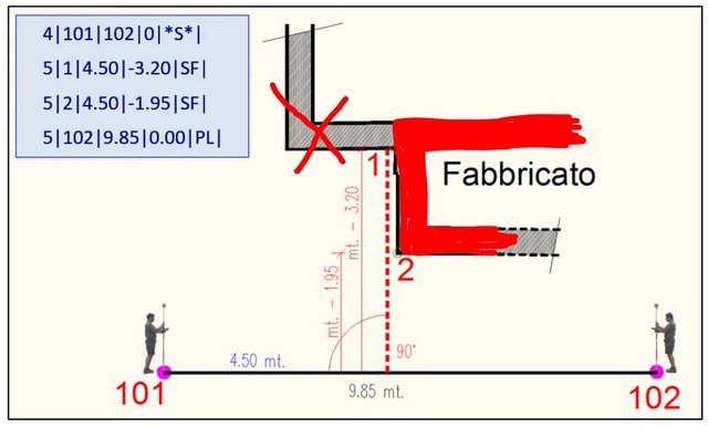

 0 -  0 - Inviato: 11 Settembre 2021 alle ore 13:39
Georox salve
Mi spieghi come si fa a misurare la distanza del vertice fabbricato da fuori proprietà nel caso indicato nell'immagine ?
1730
 0 -  0 - Inviato: 11 Settembre 2021 alle ore 16:45
Con un normalissimo disto laser.
Prego.
 0 -  0 - Inviato: 11 Settembre 2021 alle ore 17:31
Non hai capito, comunque grazie lo stesso.
