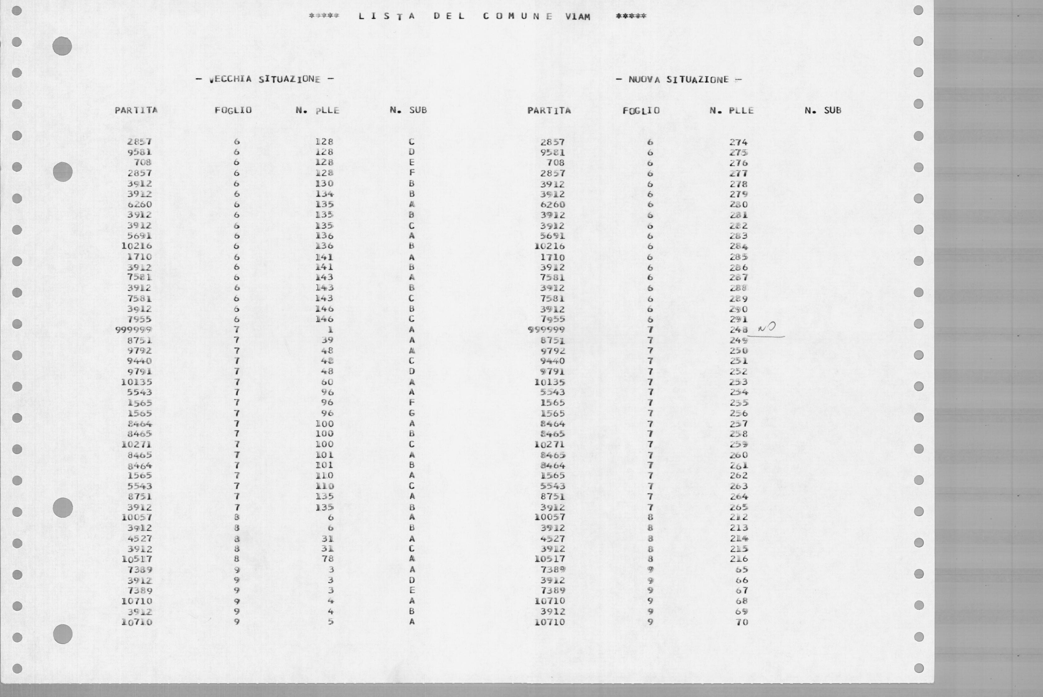

Per chi non avesse capito cosa sono i T4 ecco un esempio:
www.catastocagliari.it/T4/ASSEMINI/10.jp...
In pratica, a quanto ho capito, correggetemi se sbaglio, vengono usati solo per sapere il numero della particella provvisoria ( e della particella madre di conseguenza) sapendo il numero definitivo di una particella ante impianto meccanizzato.
Per T5 non so cosa intendano, se qualcuno lo sa e ha degli esempi gliene sarei grato.

- I T4-T5 vengono usati per vedere quale è il numero definitivo di un terreno interessato da frazionamento al quale è stato dato un numero provvisorio
esempio mappale 100a diventa mappale 601
100b diventa 602
100c diventa 603
