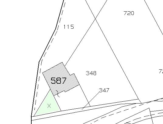

Salve, a qualcuno è mai capitata una cosa del genere???

si basta che vai all'ufficio e fai un istanza verbale, praticamente chi ha introdotto in cartografia quell'atto gli è rimasto un numero nel mouse

normale amministrazione.......
una sbirciatina al foglio di revisione la darei!

questo è uno degli innumerevoli casi derivanti dalla assurda meccanizzazione fatta scansendo le fotocopie dei fogli di visura!
purtroppo è così.... evidente che le società create , forse ad hoc , per tale mansione da qualcuno ammanicato con i poteri forti hanno utilizzato personale dhe di cartografia non ne sapevano una... cicca... ed i risultati sono questi.... !
poi si discolpano che hanno collaudato il lavoro!
ma quale collaudo si può chiamare questa operazione di controllo superficiale fatto su appena il 4% dei fogli ( se così si possono chiamare! ) trattati....
:evil: :evil: :evil: :evil:

In sede di costruzione dei fogli vettoriali (avvenuta nel 2007 per quasi tutti gli Uffici) sono stati usati, come detto, i raster dei fogli di visura che ben conosciamo: l'operatore ha attribuito la p.lla X (X01, X02, ecc.) nei seguenti casi:
- particella illeggibile (sul raster e anche sul foglio di visura)
- particella duplicata per cui alla prima il numero e alla seconda la X
Questo lavoro è stato fatto nella sede Centrale dell'Agenzia a Roma per cui non avevano i mezzi per risalire al numero esatto (archivio delle canapine, frazionamenti, tipi mappali, ecc.).
Comunque è ancora in atto presso gli Uffici Periferici l'eliminazione di queste ed altre incongruenze, come queste altre:
-p.lle presenti in mappa ma assenti al censuario;
-p.lle presenti al censuario ma assenti in mappa.
Buon lavoro

accetto di buon grado la difesa d'Ufficio di Giovanni!
c'è un piccolo ma....
nell'ufficio dove abitualmente opero alcuni signori che ci hanno presentato come dipendenti di ditte private, hanno "fotocopiato" con macchine a rullo quelli che chiamiamo fogli di visura e quindi immaginate il risultato, poi una volta a Roma sono andati alcuni funzionari a "collaudare" il risultato e come ho già detto è stato circa il 4% !...
ora con un foglio di segnalazione quando ci si accorge di errori macroscopici, il disegnatore fa quello che può.....! bontà sua !!
e noi subiamo un torto, ma quello che il torto lo subisce di più sono quelle belle mappe che coia di qua ricopia di là aggiungi questo, togli quell'altro, sono diventate stracci da pavimento.....
per fortuna che nella nostra provincia siamo riusciti a fare una ottima scansione dei fogli originali di impianto a spese dei rispettivi collegi dei geometri e il patrimonio cartografico originale è salvaguardato!
