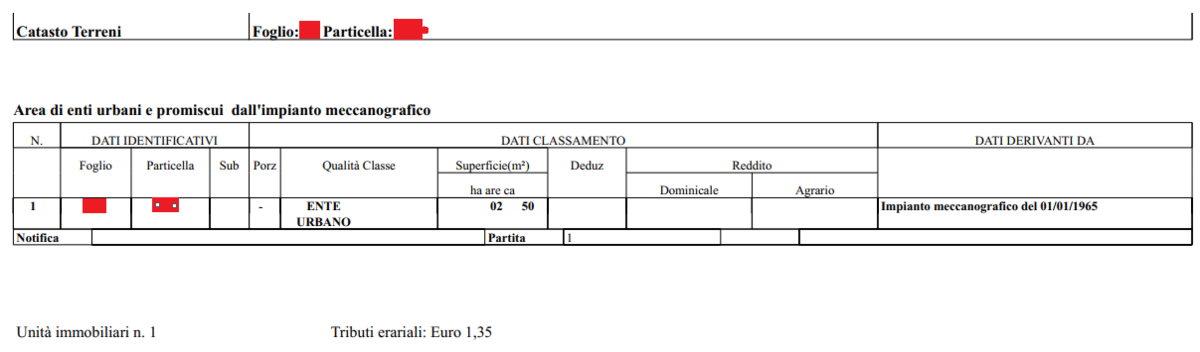

la mia abitazione, così come quella dei miei vicini, è accessibile solo tramite una strada privata.
Nel mio atto di compravendita è proprio riportata la frase che la mia abitazione confina con questa strada: "confinante con strada privata al foglio xx mappale 107.."
Dalla visura catastale terreni, la strada risulta essere un ENTE URBANO senza intestatari:
Dalla visura catastale fabbricati non emerge nulla.
Come posso individuare i proprietari, se ci sono, della strada?

Visura storica per prima cosa.
Visione mappa cartacea al catasto per capire se il mappale strada deriva da una particella limitrofa.
Se il mappale ente urbano non è dalla mappa d'impianto si dovrebbe capire da dove deriva.
Capito da dove deriva, visura ai terreni o fabbricati per avere un intestato, poi verifica all'Agenzia di pubblicità immobiliare (ex ipoteche) per capire se il mappale strada é stato trasferito ad altra ditta.
Il tutto condito con un po' di fortuna e tanta buona volontà.

 0 -  0 - Inviato: 10 Novembre 2021 alle ore 11:35
Salve,
la ringrazio per la risposta.
La foto che ho postato è un estratto della visura storica.
nessu intestatario
