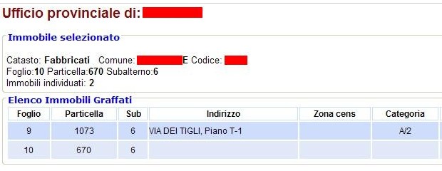

Premesso che per fare l'intero Ti manca un 10%, se la Ditta e le quote di possesso sono le stesse NON si ravvisano impedimenti.
Ne ho presentata una giusto qualche anno fa... anche se, effettivamente, la strada consigliata di accorpare la porzione più piccola a quella di maggiore estensione è sicuramente quella più azzeccata (e meno problematica, sotto diversi punti di vista).
