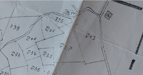

Sono riuscito ad ottenere le copie che dicevo... ma non mi sembra aggiungano molto al discorso, almeno per quanto riguarda le particelle in questione.
Non so se si possano mettere link ad imamgini, ma ci provo:
postimg.cc/gallery/JswFswp
In queste due immagini si vedono due esempi di estratti da due fogli contigui, quello che interessava a me è il 33, in cui si vedono le particelle 200 e 201, che speravo presentassero in evidenza vari termini indicati, in modo da poterli ricercare sul posto. Invece non ne vedo di particolarmente evidenti... ditemi voi se sbaglio.
Nell'altra immagine che ho fotografato dal foglio 34 come esempio invece si notano molti termini ben evidenti sulla carta e in quel caso sarebbe ben più facile orientarsi sul posto e cercare approssimativamente nei punti inidicati.
Potrei chiedere la mappa d'impianto ma se poi i termini non fossero effettivamente presenti neanche lì servirebbe a poco...
Quelle che hai postato non sono le mappe d'impianto, sembrano addirittura mappe ridisegnate (chissà da chi). Ad esempio, come mai hanno uno sfondo diverso tra la parte di sinistra e quella di destra.
Con queste mappe non stai facendo nessuna verifica seria.
