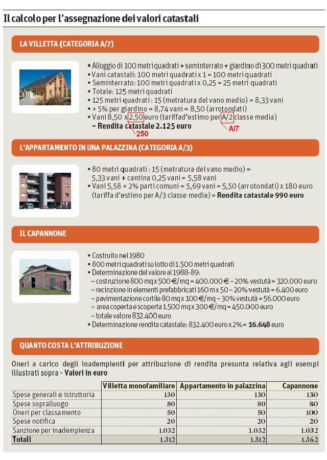

dai un'occhiata alla circolare 4/2011.....sostanzialmente oltre i 5 anni non esistono multe...per cui non e' cambiato niente da questo punto di vista....se non lo accatasti tu..prima o poi lo fara' l'Ufficio.
 0 -  0 - Inviato: 10 Giugno 2011 alle ore 11:13
"atan" ha scritto:
... come viene calcolata e pagata la sanzione?
">[img]http://i27.servimg.com/u/f27/12/8...
Estratto da "IlSole24ORE" del 20 aprile 2011
[size=18]PS: le sanzioni catastali saranno aumentate a partire dal 1° luglio 2011, secondo quanto previsto dal Decreto Legge 13 maggio 2011 - n° 70.[/size]

 0 -  0 - Inviato: 10 Giugno 2011 alle ore 14:02
....jema ti ha indicato quanto costa l'attribuzione della rendita presunta...il che significa che pagato il dovuto, si deve ancora procedere all'accatastamento di tutto.....a meno che si attenda che sia l'ufficio a procedere ....
..per cui e' sempre meglio procedere alla denuncia..per le multe in fase di presentazione, mi sembra di capire, che nonostante il consiglio, tu non abbia ancora guardato la circolare 4/2011
