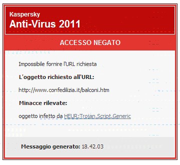

Attenzione, perché il link che hai inserito mi porta a questo:
">[img]http://i27.servimg.com/u/f27/12/8...

 0 -  0 - Inviato: 12 Maggio 2011 alle ore 19:06
Ciao Emanuele,
ho riprovato ora, per due volte, ad aprire il Link da me segnalato e mi apre una pagina relativa ad alcune Sentenze relative alla costruzione di balconi in ambito condominiale, senza alcun pericolo di "Virus alieni "
L'inconveniente succede anche ad altri utenti ???
Ciao, buon lavoro.
 0 -  0 - Inviato: 12 Maggio 2011 alle ore 19:13
"bioffa69" ha scritto:
Mi sa' che la Lombardia sta' facendo di testa sua, intanto sto' chiedendo informazioni all'Avvocato, poi vedremo!
Ecco un piccolo elenco delle Sentenze che regolano la materia:
www.chiaperottipaolo.it/balconi.html
PS: aggiornate l'antivirus
