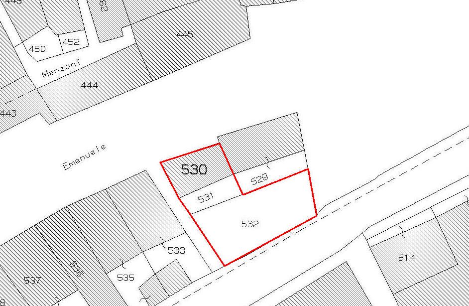

Buonasera a tutti,ripeto il concetto io ho il fabbricato A che ricade nella p.lla AAA(il fabbriacato occupa l intera p.lla) nel quale ci sono 5 U.I.U. intestate a ditte diverse.Il proprietario dell' U.I.U. al p.t. decide di ampliare la propria unita immbiliare estendendosi sulla P.lla confinante di sua esclusiva proprietà.La mia domanda è:posso fondere la p.lla riportata al N.C.T. con quella all'urbano??Se si il firmatario del tipo è solo il mio cliente(colui ke abita al p.t.) inserendo comunque le altre ditte??oppure devo presentare tipo per nuova costruzione quindi senza fondere e poi presentare DocFa con numero composto?
La mia situazione è simile a questa cioè la mia p.lla all urbano corrisponderebbe alla p.lla 530 come nell'immagine e quella a terreni corrisponderebbe alla p.lla 531.
Spero di essere stato chiaro vi ringrazio per l'attenzone e per ulteriori chiarimenti vi risponderò grazie ancora per la vostra disposizione.
