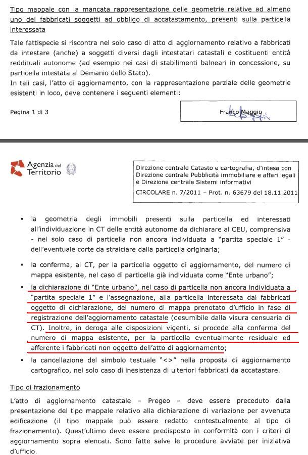

- infatti nel'allegato 2 della circolare 1/2007 c'è scritto testualmente:
"Inoltre, in deroga alle disposizioni vigenti, si procede alla conferma del numero di mappa esistente, per la particella eventualmente residuale ed afferente i fabbricati non oggetto dell'atto di aggiornamento"

2) mi permetto di insistere in quanto se analizziamo attentamente l'allegato 2 della Circolare 7/2011 in un passaggio c'è scritto testualmente:
"Tale fattispecie si riscontra nel solo caso di atto di aggiornamento relativo a fabbricati da intestare (anche) a soggetti diversi dagli intestatari catastali e costituenti entità reddituali autonome (ad esempio nei casi di stabilimenti balneari in concessione, su particella intestata al Demanio dello Stato). In tali casi, l'atto di aggiornamento, con la rappresentazione parziale delle geometrie esistenti in loco, deve contenere i seguenti elementi:
* la dichiarazione di "Ente urbano", nel caso di particella non ancora individuata a "partita speciale 1" e l'assegnazione, alla particella interessata dai fabbricati oggetto di dichiarazione, del numero di mappa prenotato d'ufficio in fase di registrazione dell'aggiornamento catastale.....
Inoltre, in deroga alle disposizioni vigenti, si procede alla conferma del numero di mappa esistente, per la particella eventualmente residuale ed afferente i fabbricati non oggetto dell'atto di aggiornamento.
In conclusione, a conferma di quanto sopra riportato la nota "lascia intendere" che l'intestazione oltre agli intestatari catastali riguarda anche soggetti diversi(esempio: stabilimenti balneari in concessione, su particella intestata al Demanio).

---- La p.lla n. 899 (fabbricato oggetto di dichiarazione) viene assegnata quale numero di mappa prenotato d'ufficio in fase di registrazione dell'aggiornamento catastale - desumibile dalla visura censuaria del Catasto Terreni
--- La p.lla n. 560 (fondo residuale) viene confermata quale numero di mappa esistente in deroga alle disposizioni vigenti
