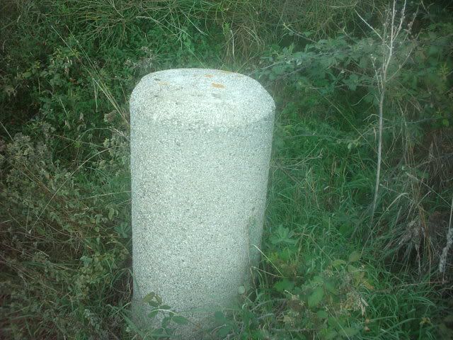

servirebbe anche a me devo fare un rilievo e devo appoggiarmi su 3 punti trigonometrici così come nella foto allegata
trovato
so che non bisognerebbe far pubblicità ma la circolare l'ho trovata a questo indirizzo con tanto di grafico
-http://www.topoprogram.it/Servizi/circ_14063_2005/CircProt14063_2005.htm

[quote="giogio"]servirebbe anche a me devo fare un rilievo e devo appoggiarmi su 3 punti trigonometrici così come nella foto allegata
in questo caso considera il centro e la cima del termine lapideo rispettivamente come rif planimetrico ed altimetrico: misura l'altezza da terra del termine da terra e riportala nella monografia...
PS: materializza sul posto il punto del termine che utilizzi come rif. planimetrico in modo che sia univocamente individuato

grazie per la risposta, purtroppo per me la nota dolente riguarda l'altezza da terra del termine, significa tornare a salire a piedi 3 colline, con rovi e molto scoscese :( non c'è un altro modo? pensavo che l'altezza fosse riferita alla sommità del termine
[quote] materializza sul posto il punto del termine che utilizzi come rif. planimetrico in modo che sia univocamente individuato[/quote]
bè che è univoco è certo oltre quello ci sono solo rovi ed erbacce, è bello fermo misura un altezza di circa 70 cm ed è ben piantato a terra, per trovarli ho impiegato una fatica a salire in cima, ed immagino quelli che li hanno portati sin lassu
No, indispensabile non è, serve solo a riferire la quota del punto a terra e non alla cima del termine.
Per modo univoco, intendevo, oltre ad indentifcare materialmente il cippo, materializzare il punto su cui appoggi la palina (centro del cippo) che mi sembra abbia un diametro di almeno 25/30 cm...
CIAO
